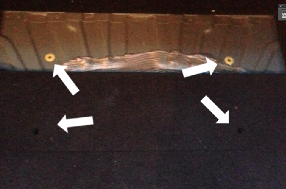

    Witajcie, czy wiecie w jaki sposób kotwiczona jest wykładzina bagażnika w SW? Jakieś kołki, dyble, wkręty?
    Dla doprecyzowania załączam zdjęcie.
    Pozdr Tomek

    Jeżeli chodzi Ci o plastiki do mocowania wykładziny to najpierw musisz kupić tzw. 2 kostki mocujące nr EPER 50506879 (kolor zielony) jest grubości wykładziny a później "bolce" mocujące o numerze 156073537 (tylko określ kolor przy zakupie).
    http://allegro.pl/alfa-romeo-159-sw-...166852547.html te dodatkowe "zielone" napisz do tego sprzedawcy bo rzadko są wystawiane na allegro.
    Na Allegro i ASO ceny bardzo zbliżone ok. 5-10zł za element czyli razem wyjdzie Ci ok. 40zł

    Jak już będziesz miał pewność co potrzebujesz to możesz spróbować tu dokupić
    http://www.romix.pl/contact
    Też jesteś z warszawy więc jak podjedziesz powinni cos dobrać

    Dziękuję za pomoc! dokładnie o takie zaczepy chodziło, mata już zamontowana.
    Jako ciekawostkę dodam że dawniej stosowane były dwuelementowe kołki, teraz są takie jak w linku podesłanym przez Ciebie.
