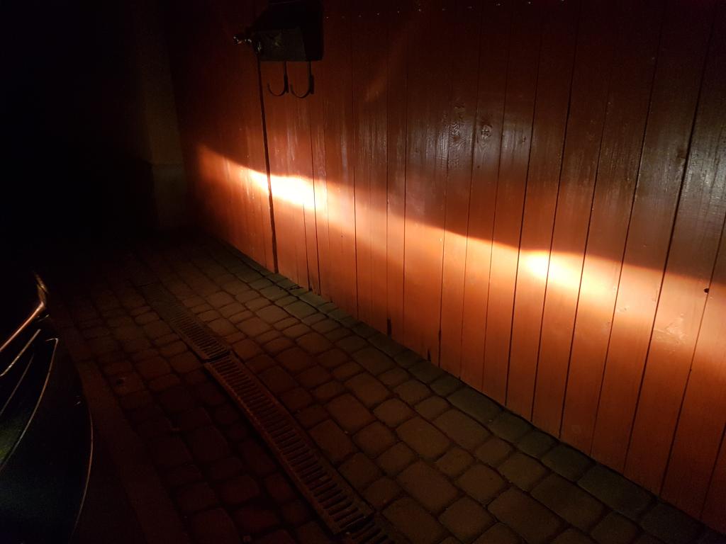

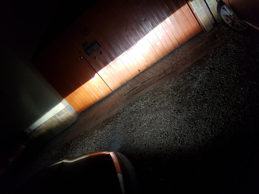

Cześć. Moim zdaniem regeneracja odbłyśników to średnia opcja. Spotkałem się z kilkoma przypadkami, że owszem zdawało to egzamin ale tylko na chwilę i zaraz znowu światła naszych 159 zaczynały świecić jak przed całym zabiegiem. Ja się wziąłem na inny sposób i zmieniłem całkowicie soczewki w swojej 9'. Dodatkowo zastosowałem soczewki bixenonowe, które robią mega robote. Kosztowo wychodzi to mniej więcej cena jak za nowe zamienniki ale efekt końcowy jest po prostu POWALAJĄCY. Opcje są dwie bo można zastosować zwykłą żarówkę lub zestaw HID (który osobiście zdecydowanie bardziej preferuje - w swoim przypadku zastosowałem również fajniejsze przetwornice, dzięki którym barwa światła jest dużo lepsza, w sensie bielsza). To wszystko zależy co ktoś chce. Soczewki tak czy siak odcinają idealnie co pokażą wam zdjęcia :)
Światła mijania przed przeróbką:
Pokaż załącznik 258210
Światła po przeróbce:
Pokaż załącznik 258209
Jak widać po założeniu HID-ów asymetria świateł częściowo zanikła. Ciekawe jak masz ustawione teraz te światla. Raczej nie chciałbym Cię spotkać na drodze po przeciwnej stronie

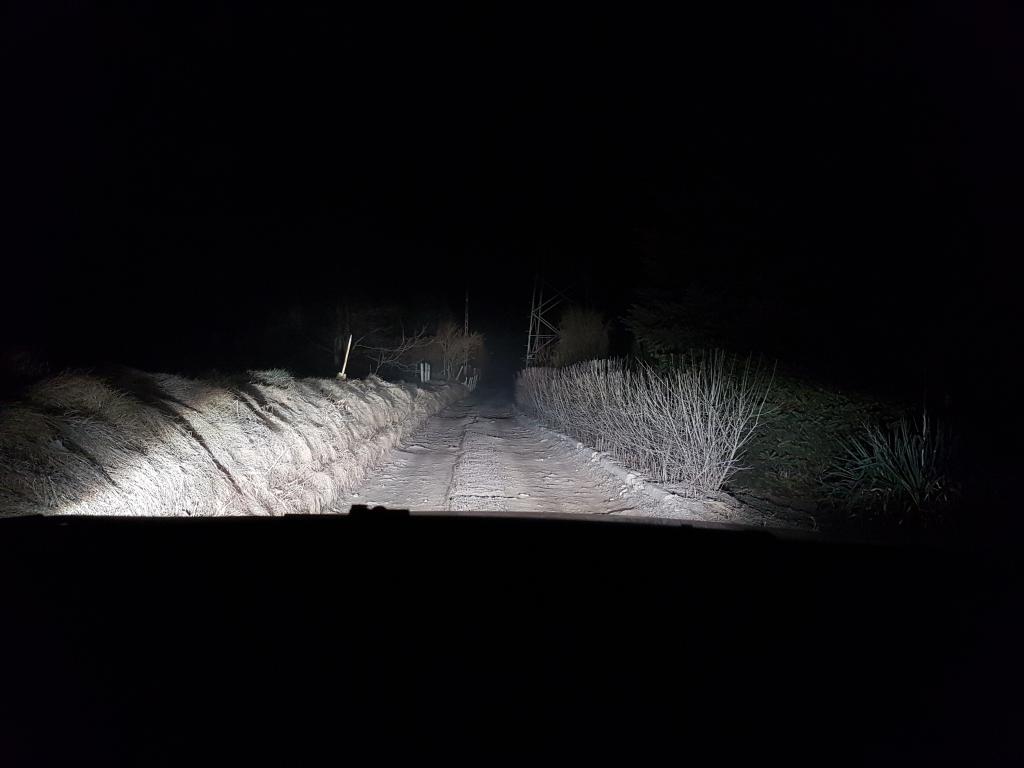

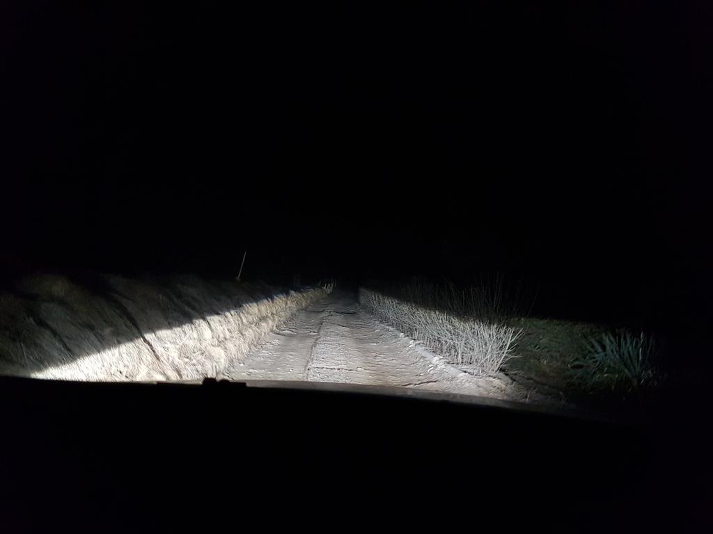

Kolego właśnie soczewki idealnie skupiaja/odcinają i nie obraź się ale nie masz teraz racji. Nikt nigdy nie mrugnął mi światłami i robiliśmy testy czy nie oślepiam. Światła na tyle dobrze świecą, że nie musisz ich mieć w kosmos ustawione :)
Soczewki są oczywiście nowe. A zdjęcia pokazują krótkie i długie.
P.s. co mają do tego Hidy czy nie hidy jak soczewczka odcina identycznie tak samo. Tutaj też nie masz racji. Mam zdjęcia na zwykłej żarówce i na żarniku.
błagam, nie znasz się to nie lepiej nie poruszaj tematu. To są dokładnie te same soczewki co reflektorach z fabrycznym bixenonem...
Błagam nie widzisz różnicy na zdjęciach. Nie mówię o soczewkach ale o żarnikach (znawco)
Ale jedno zdjęcie to były stare soczewki + żarówka a drugie to nowa soczewka + żarnik (na tych soczewkach przecież nie ma różnicy co się włoży). Na starych soczewkach widać po prostu, że ta "asymetria", o której mówisz jest moim zdaniem właśnie gorsza bo rozpraszają światło niepotrzebnie a te nowe skupiają dokładnie tam gdzie potrzebujesz.
Ostatnia edycja:
nie żarnikach, znawco, tylko palnikach i nie, nie ma różnicy w linii odcięcia w zależności od źródła światła tylko od kształtu projektora i przesłony.
