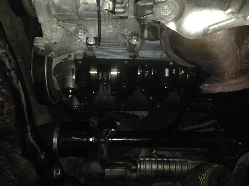

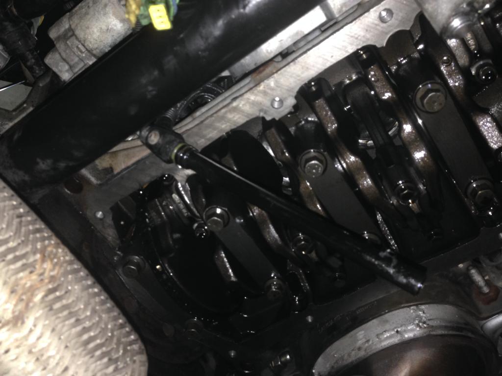

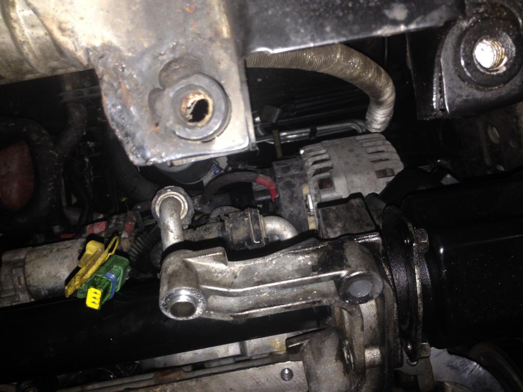

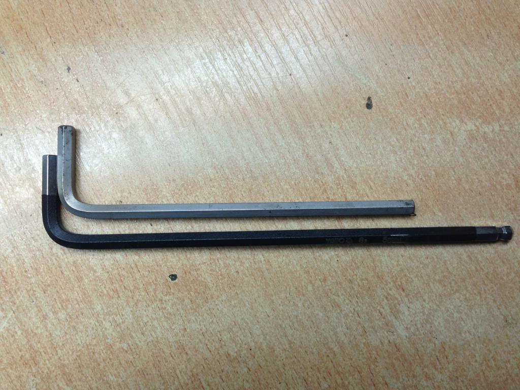

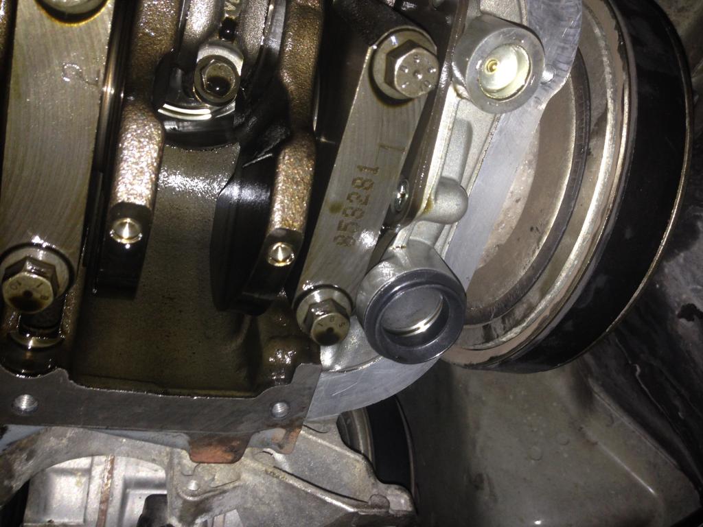

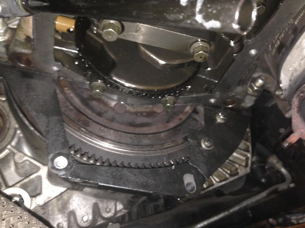

    Ja również wymianę mam już za sobą, postępowałem zgodnie z opisem kolegi Krzystof (wielkie dzięki za opis). Dodam tylko coś od siebie. Śruby pomiędzy skrzynią a miską można także odkręcić za pomocą kluczy imbusowych (min długość to 12 cm zalecana do komfortowej pracy to 16 cm najlepiej z kulką na końcu) aby ułatwić sobie przykręcenie (odkręcenie nie jest kłopotliwe) tych śrub przykleiłem je do klucza za pomocą taśmy izolacyjnej. Dodam jeszcze że przyda się również nasadka 16 gdyż takimi śrubami była przykręcona obejma wydechu. W czasie prac wykonałem kilka zdjęć które wklejam poniżej może się komuś przydadzą
