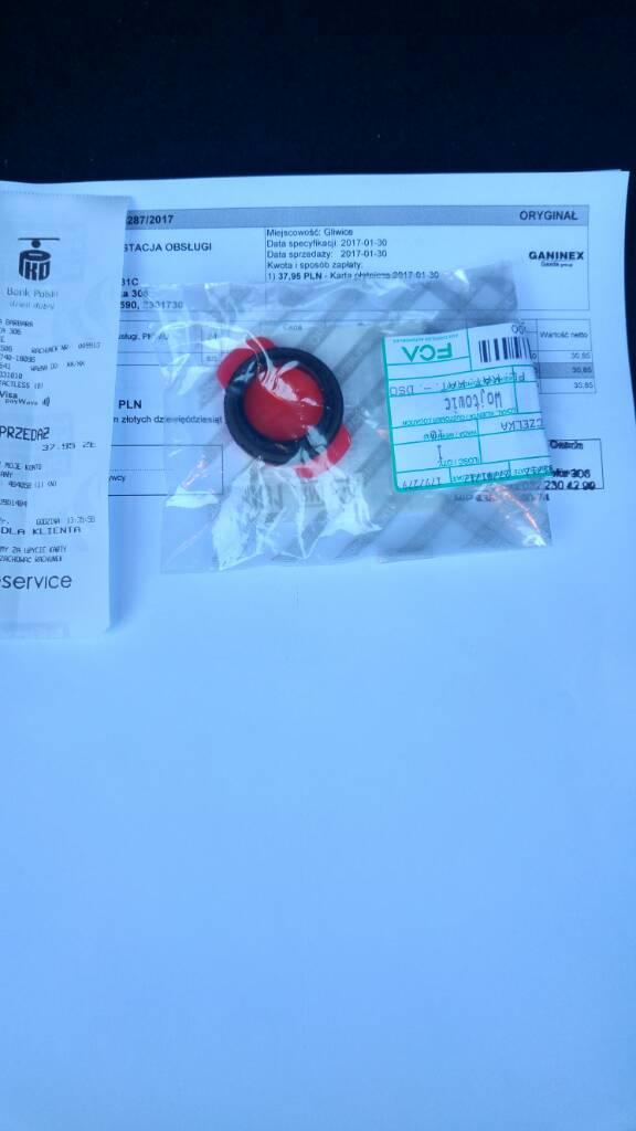

    Cytat Napisał kobe83 Zobacz post
    Czy ta uszczelka jest rzeczywiście taka mała jak mi przyszła?
    Wysłane z mojego LG-H815 przy użyciu Tapatalka
    Owszem

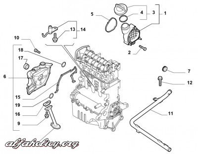

    Panowie, na rysunku z epera uszczelka nr 16 ma inny kształt, a smok olejowy wg schematu mocowany do pompy na śruby.
    W oplach z tego co wiem smok olejowy nie jest mocowany do pompy tylko do miski olejowej, czy w Alfie jest tak samo?
    Jeśli tak to oznacza, że rysunek z epera można sobie wsadzić ....

    Cytat Napisał skuler Zobacz post
    Gdzie niby ten kształt jest inny?

    Czy na rysunku ta uszczelka jest wg Ciebie okrągła? rysunek z Epera. mowa o uszczelce nr 16.
    Ponawiam pytanie - czy smok jest mocowany do pompy na śruby? (wg. rysunku jest)

    Ja patrzyłem na rysunek z któregoś postu w tym temacie i jest lekko inny:
Nazwa:	179538d1443555974-pompa_oleju__2_0_jtdm-emaps.jpg
Rozmiar:	78.7 KB
    Co do smoka to nie wiem.

    Rysunek, który wkleiłem jest na pierwszej stronie tego wątku i co istotne - taki wyświetla mi się po wpisaniu vin'u w eper lub fiat auto parts.
    Czy jest możliwe, że są różne rozwiązania uszczelki smoka olejowego?
    Mam AR159 z 2011r.
    Klonek - możesz wejść w http://eper.fiatklubpolska.pl/ , wpisać swój vin - wejść w układ smarowania ->pompa olejowa i zobaczyć jaki wyświetli Ci schemat? Jeśli uszczelka, którą wymieniłeś była okrągła, a rysunek będzie taki jak wkleiłem to będzie oznaczało ze te rysunki to można sobie o kant dupy...

    Ja mam też 2011r. i w EPERZe mam taki rysunek jak Ty.
    Niemniej jednak kupiłem tą okrągłą uszczelkę w ASO i pasowała bez problemu (71749352).
    A rysunek który wklejałem jest z postu:
    http://www.forum.alfaholicy.org/159_...ml#post1700484
