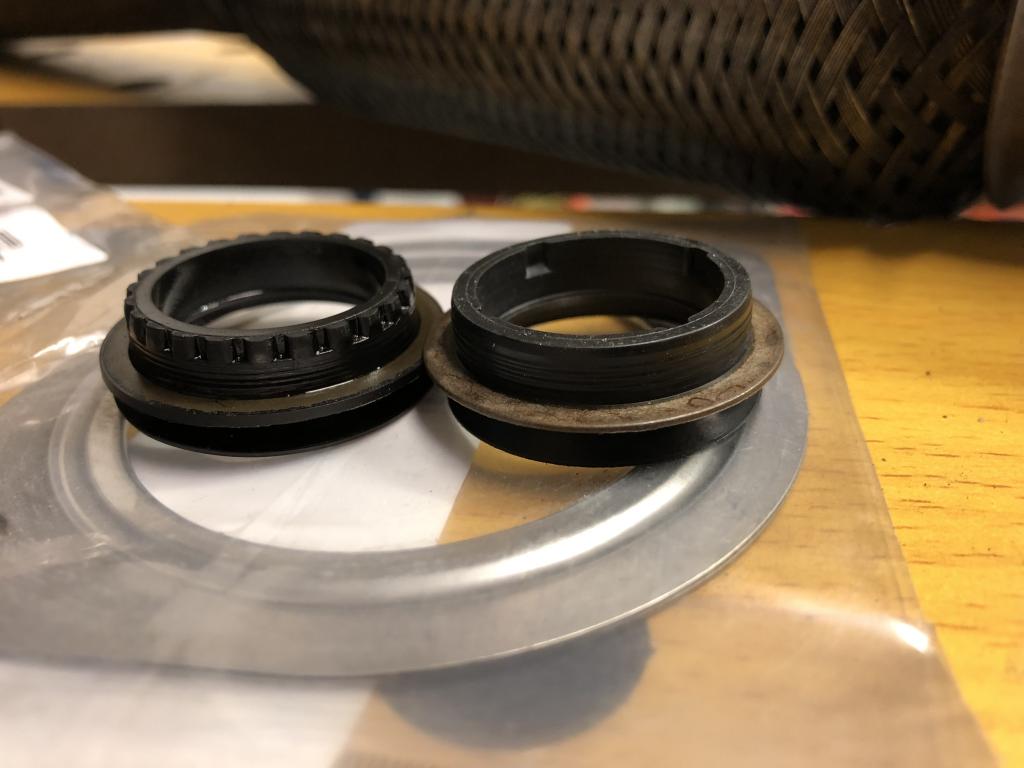

    Czeka mnie zaraz wymiana oleju, więc postanowiłem prewencyjnie wymienić uszczelkę i u siebie, chociaż żadnych przesłanek nie zauważyłem ale samochód ma już 225k (Giulietta 2.0 2010). Aktualnie uszczelka w ASO 83zł, po wymianie wrzucę zdjęcia porównawcze dla potomnych - możliwe, że uszczelka nigdy nie była wymieniana i będzie eksponat po 225k km)

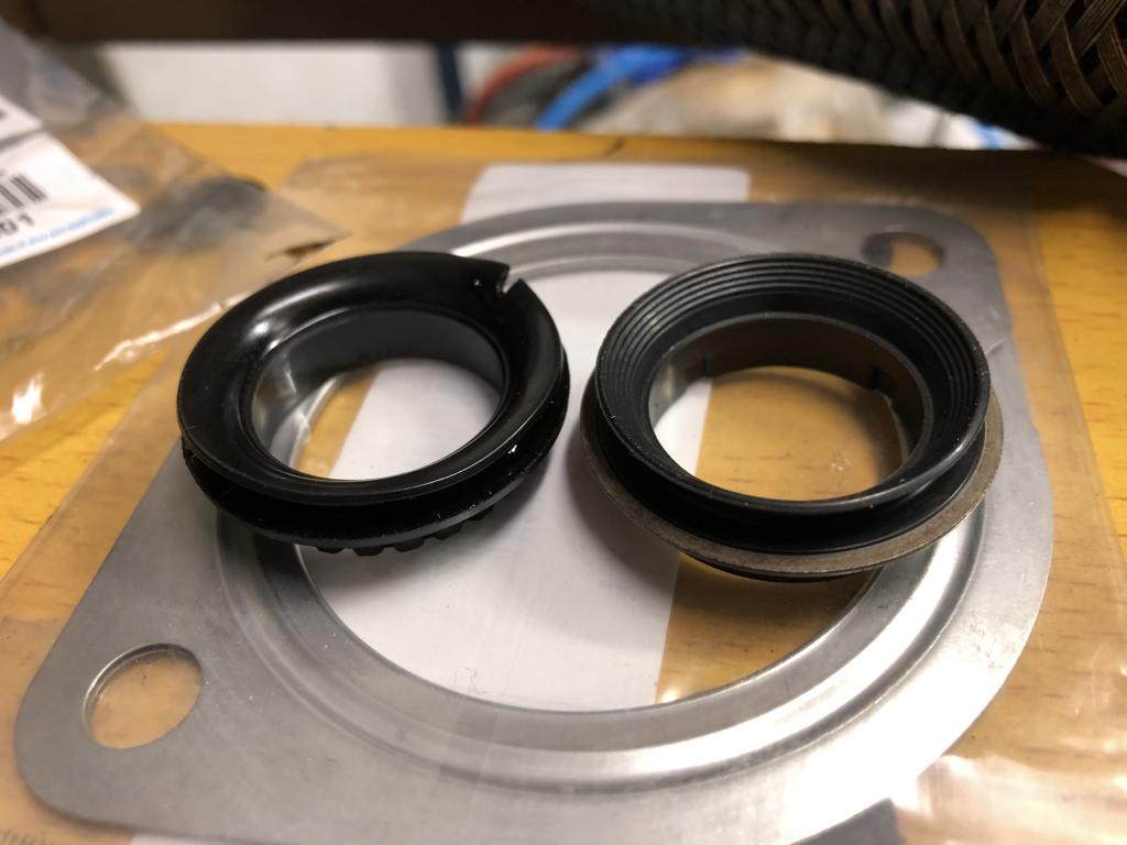

    Jestem już po wymianie, poniżej wrzucam zdjęcie porównawcze starej i nowej uszczelki. Samochód ma 225tys km, poprzednia uszczelka to jeszcze ten poprzedni model (wycofany w 2016), nie wiem czy kiedykolwiek była wymieniana. Zdjęcie miski w giulietcie jest trochę bardziej problematyczne niż się wydawało bo w moim przypadku samo odkręcenie tłumika nie wystarczyło, musiałem jeszcze poluzowac obejmę dpfa żeby zyskać kilka dodatkowych milimetrów luzu i jakoś ją wyciągnąć. W każdym razie operacja zakończona sukcesem, pacjent przeżył
