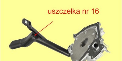

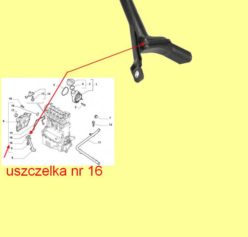

Uszczelka jest generalnie taka jak na zdjęciach kolegi od czarnego TI . Najlepiej wpisać na fiat auto parts numer vin , wejść w smarowanie silnika i jest na pierwszym rysunku
http://www.alfaowner.com/Forum/alfa...-oil-pressure-stop-and-turn-off-engine-2.html
"Hello, problem solved. Must replace seal gasket between the oil pump and the pump intake. Gasket number 16 in FIG. After the exchange, it does not come any warning message about "Insufficient oil pressure warning stop the engine"

Dobra uszczelka zamówiona ta o numerze 71 749 352 :)
Według tego co kolega kedzior303 wyżej podał numer 71 749 352 to jest uszczelka o innym kształcie niż u kolego kamorado.
https://www.fiat-autoparts.com/pl/ka...wanie#71749352
nr (18)
Z tego kedzior napisał sa one takie same czyli jego i moja różnia sie jedynie nr seryjnym( nr częsci)
Pokazuje link do uszczelki, na rysunku nr 16 (wygląda inaczej niż w rzeczywistości)
Ta z Twoich zdjęć wygląda tak samo jak ta moja nie wiem czemu ma inny numer.

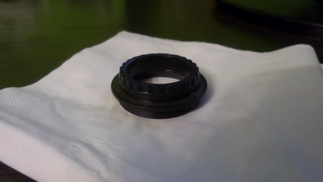

Ris a jaki masz nr na uszczelce taki sam jak na woreczku bo ja odczytywalem z uszczelki nr
attachment.php
Hehe szukałem pół godziny tego numeru na uszczelce i wreszcie znalazłem więc wyłowiłem pierwsze cyfry 306377 ... (foto w załączeniu)
Wygląda na to, ze masz taka samą uszczelkę :)
