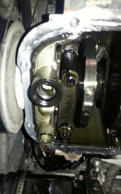

    Fundamentalnie się z tym nie zgadzam. Im później pojawia się ciśnienie tym dłużej auto pracuje na sucho i niszczą się głównie panewki. Kiedyś rajdowe samochody odpalało się tak, że najpierw kręciło się rozrusznikiem, żeby pojawiło się ciśnienie i dopiero wtedy załączało się zasilanie paliwem. Właśnie po to, żeby zminimalizować pracę motoru bez dostatecznego ciśnienia oleju.
    Nie wiem skąd to bagatelizowanie problemu ciśnienia oleju...
    Zgadzam się z wypowiedzią w 100%,
    sterownik widzi obroty silnika a nie ma odpowiedniego ciśnienia oleju, po chwili pompa nabije i komunikat znika.
    Na postoju dziurawą uszczelką olej spływa do miseczki.
    Uszczelka jest generalnie taka jak na zdjęciach kolegi od czarnego TI . Najlepiej wpisać na fiat auto parts numer vin , wejść w smarowanie silnika i jest na pierwszym rysunku
    http://www.alfaowner.com/Forum/alfa-...-engine-2.html
    "Hello, problem solved. Must replace seal gasket between the oil pump and the pump intake. Gasket number 16 in FIG. After the exchange, it does not come any warning message about "Insufficient oil pressure warning stop the engine"
    http://insignia-club.pl/ci-nienie-oleju-t467.html

    u mnie też pojawil się problem z komunikatem o niskim cisnieniu, problem ten występuje tylko jak spada temperatura ponizej 5 stopni celciusza teoria z uszczelką trochę mi nie pasuje bo jesli jest dziurawa to olej spływa niezależne od temp.Jesli ktos ma ten komunikat za kazdym razem niezaleznie od temp otoczenia to faktycznie moze byc ta uszczelka.Ja stawiam na czujnik cisnienia i jego kalibracje olej gestnieje i pompa sekunde dłużej musi popracowac by osiągnąć wymagane cisnienie czujnik reaguje na tą zwłokę .Jesli komunikat wyswietla sie tylko w "zimie" na sekunde lub dwie tuż po odpaleniu i po dłuszym postoju to bym sie za bardzo nie przejmował

    Z ciśnieniem oleju nigdy bym nie ryzykował. Tym bardziej, że jest to już opisana bolączka, koszt naprawy nie jest wielki, a może nam uratować kilku tysięcy za remont silnika.

    U mnie też na początku sytuacja była kiedy było zimno. A jak jest zimno olej jest gęsty i nie zaciąga go tak jak przy temperaturze na plusie, nie wiem Panowie mnie i innym z alfaowner i insigni pomogła wymiana uszczelki a co do czujnika to była pierwsza rzecz jaką podmieniałem ....
    U mnie też na początku sytuacja była kiedy było zimno. A jak jest zimno olej jest gęsty i nie zaciąga go tak jak przy temperaturze na plusie, nie wiem Panowie mnie i innym z alfaowner i insigni pomogła wymiana uszczelki a co do czujnika to była pierwsza rzecz jaką podmieniałem ....<br>
    I tak jak pisze "ris" komunikat pojawia się po chwili od odpalenia

    Spływa niezależnie od temperatury, a jak jest zimno to olej jest gęsty i pompie oleju dłużej zajmuje nabicie ciśnienia.

    Dobra trzeba zrobić tylko dlaczego funkcjonują dwa różne numery katakogowe na tą sama uszczelkę ?
    Według tego co kolega kedzior303 wyżej podał numer 71 749 352 to jest uszczelka o innym kształcie niż u kolego kamorado.
