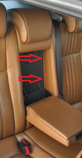

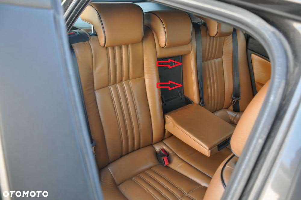

Mam zablokowany pas środkowy z tyłu, przez co na środkowym miejscu nikt nie może jeździć. Pas jest tak napięty, że nie da się go odblokować. Jak dostać się do mechanizmu? Demontaż tapicerki- tylko jak?
Wysłane z mojego SM-G350 przy użyciu Tapatalka
Spróbuj uciskać w miejscach pokazanych na zdjęciu ( na całej wysokości otworu ).
Czasami potrafi coś go tam zblokować ( u mnie pomogło )

Trzeba chwycić pas solidnie w dłonie i mocno (powoli) naciągnąć go do góry, tak jakby chcieliśmy go zwinąć z powrotem. Tym samym "ugniemy" gąbki naszej kanapy i pas powinien puścić. Bo cały "myk" polega na tym, że pas samoistnie się zaciągnął i trzeba mu po prostu dać "luz", żeby blokada go puściła.
