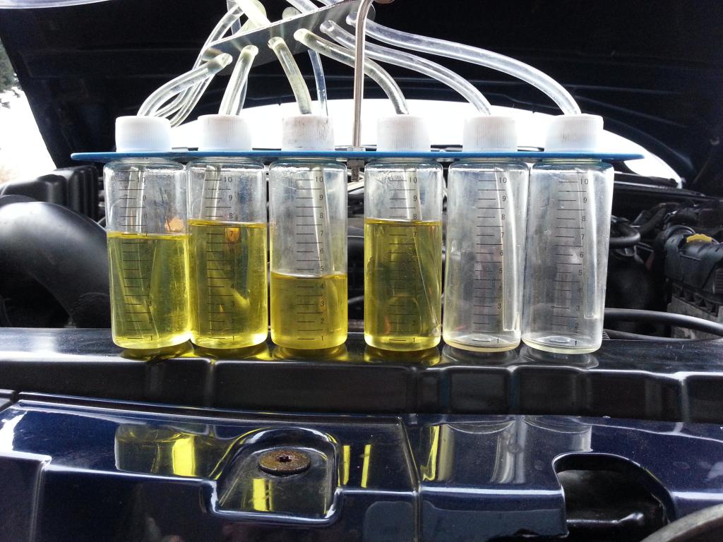

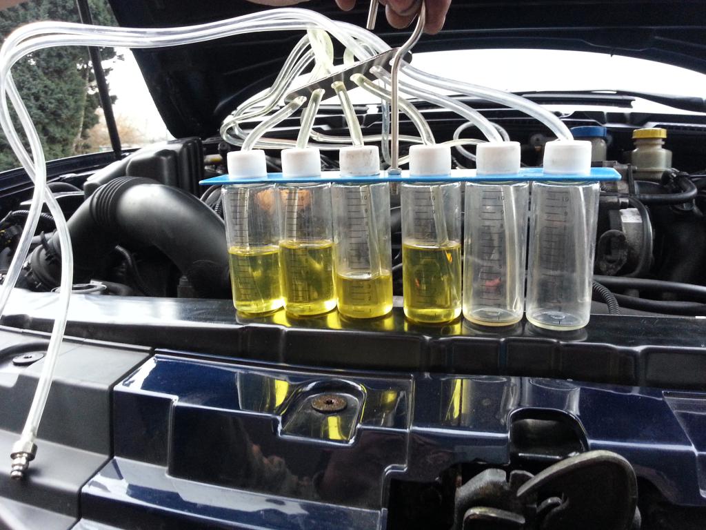

Witam Alfa 159 2006r. 1.9 JTDm 120KM po np. nocnym postoju ciężko odpala i długo trzeba kręcić. Zamieszczam test przelewów oraz proszę o pomoc gdyż nic z niego nie rozumiem. Prosze o rady. Gdy silnik już odpali i pochodzi pare sekund to pracuje prawidłowo.

A że tak zapytam sprawdzałeś akumulator? Najczęściej to on jest przyczyną. Potem rozrusznik i przewód masowy do sprawdzenia, że o filtrze paliwa nie wspomnę. Mam wóz z tego samego roku co ty i pali na strzał. Casem tak mocniej nim trzepnie przy odpalaniu po długim postoju, ale to norma w 8v. I nie trzepie mi tu, dwu mas bo ten temat już przerobiłem. A i napisz ile czasu robiłeś ten test. To ważne różnice do 30 % między wtryskami są w normie. U ciebie odstaje tylko 3 wtryskiwacz.

z tego co pamiętam test trwał chyba 3-3,5min około lecz nie dam sobie ręki uciąć co do tego czasu testu
Właśnie odłożyłem literaturę fachową na półkę. I co? I źle napisałem o tych 2 minutach. Generalnie zasada jest taka że, w systemach CR ilość paliwa, nie może przekraczać 150 cm sześciennych na cykl cztero minutowy. Dopuszczalne są różnice miedzy wtryskami do 30% max. Im są sobie bliższe to tym lepiej. U Ciebie odstaje od reszty tylko 3 wtrysk. Reszta ok jak na twój czas testu. Sprawdź 3 i powinno się naprawić.
