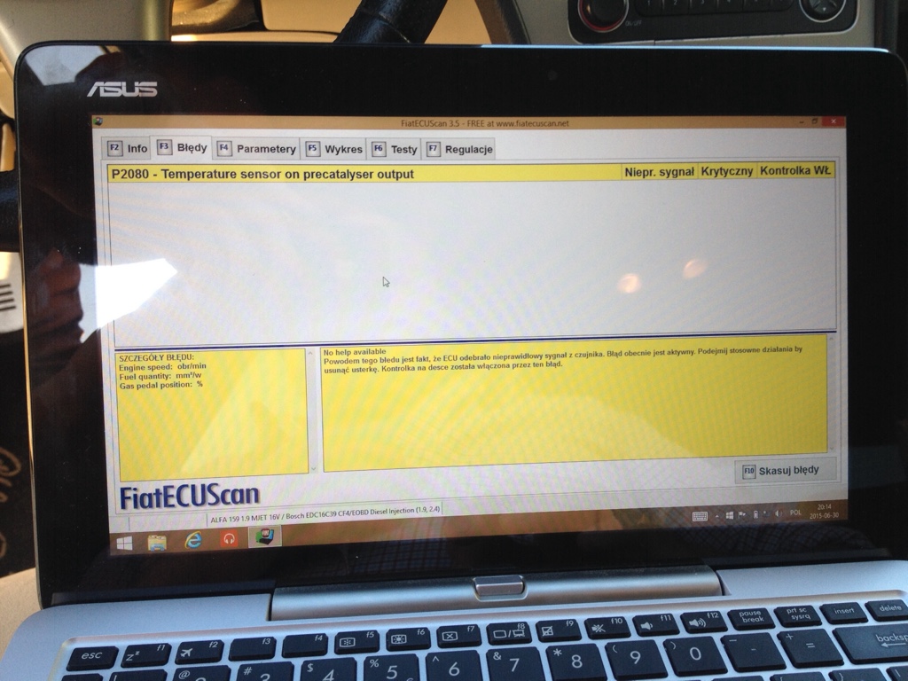

    Witam alfaholków , dwa dni temu pojawił mi się błąd P2080 bank 1-problem z czujnikiem temperatury spalin...
    Może ktoś miał podobny problem?
Nazwa:	ImageUploadedByTapatalk1435738715.062805.jpg

    Hej.
    Umnie wyświetlił sie błąd P2080 - czujnik temperatury spalin w moim przypadku, przed katalizatorem .
    Ps.dzwoniąc do ASO , nie daj się namówić na zakup sondy lambda.
    Owy czujnik temp.spalin jest w naszych wloszkach.
    Jednak zanim zdecydowałem się na zakup, części . Wykasowałem błąd ponownie i pojechałem w trasę " przepalić autko "
    Jechałem przez 30 min. 60km/h w trasie na 3 biegu .
    Zalecane było 3 tys.
    Odziwo 3 dni po wykasowaniu błędu , komunikatora informującego o awari nie ma
    Jak w najbliżym czasie,błąd się nie pojawi .
    Tzn. Ze trzeba auto przepalić,zwłaszcza jak to disel.
