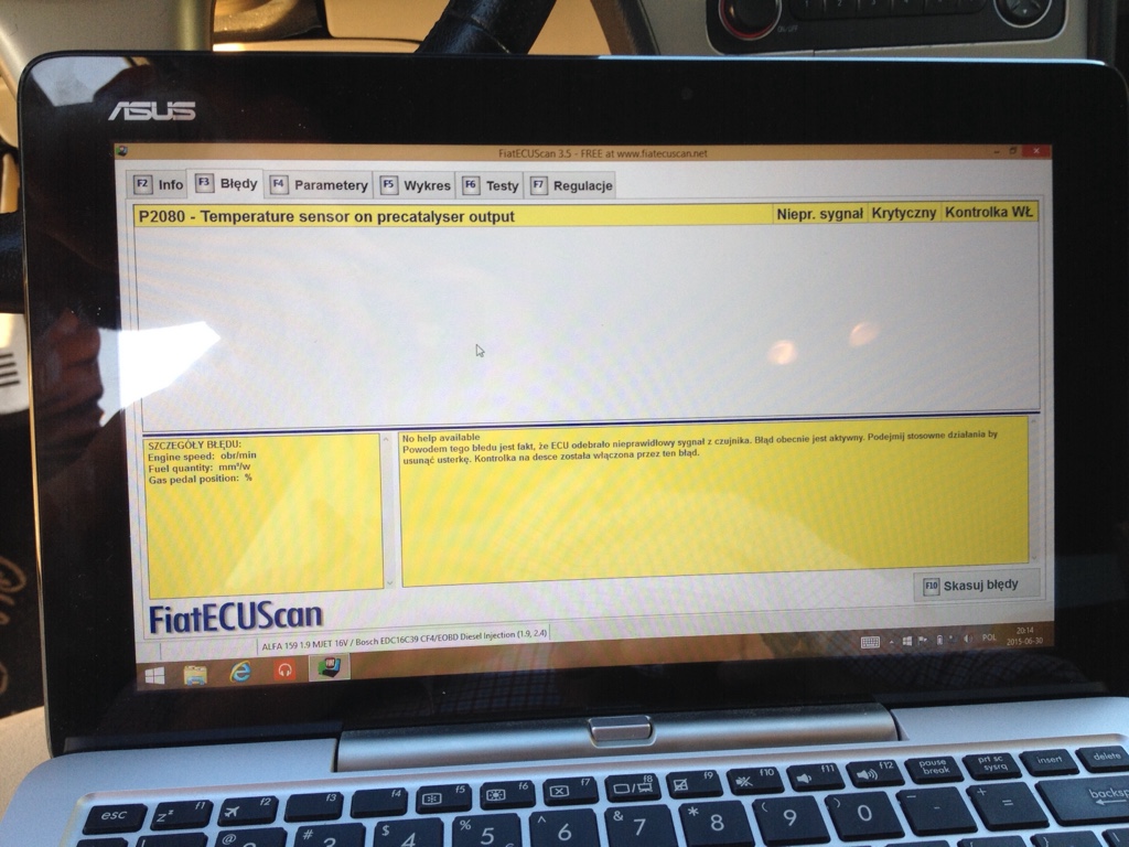

    Witam wszystkim miłośników Naszych belli.
    Otóż dwa dni temu wyświetlił mi sie komunikat : "Błąd P2080" znalazłem że to jest
    bank 1 - problem z czujnikiem temperatury spalin .
    Pytanie :
    Czy ktoś z forumowiczów miał podobny problem i na ile on jest poważny ?
    Czy moge jeździć chwilowo na tym błędzie ?
    I co on jeszcze moze oznaczać .
Nazwa:	ImageUploadedByTapatalk1435776200.995218.jpg
Rozmiar:	236.4 KB

    Hmm a w jakim samochodzie on występuje
    Użytkownik Fachowiec Avatar maly_777
    08 2009
    AR 156 FL SW 1.9 16V
    2,522
    159 16v
    Możesz mieć problem z wypaleniem dpfa

    Samochód to 159 jtd 16v 110km
    Ps. Byłem dziś u mechanika ,to samo mi powiedział ze dłuższa jazda moze mi zapchać Dpf -a
    Pozatym zauważyłem że moja bella wiecej pije zupy.
    Kwestia tylko teraz czy kupić zamiennik boscha czy używany orginał.
    Czujnik występuje w swoich wersjach przed i za katalizatorem .
    Mój jet akurat przed , tak przynajmniej mi wykazał błąd w komputerze .

    Dzwoniłem do serwisu Fiat- Alfa w sprawie części :
    Czujnik temperatury spalin .
    Pan mi mówi,że to jest sonda lambda -(cześć orginalna w cenie "mniejwięcej"500zł )
    Wcześciej rozmawiałem z Panem z intercaru, który znalazł mi owy czujnik temperatury spalin od boscha w cenie 230 zł.
    Pytane do was:
    Którą część kupić, nie mając pewności co to tego błędu P2080!?
    Czy faktycznie będzie chodziło o tą awarie czujnika ?
    Ps. Wiadomo że dopiero jak wymienię,do się wszystkiego dowiem.
    Ale jak ktoś więcej będzie wiedział,odnośnie tego błędu, to chętnie posłucham .
