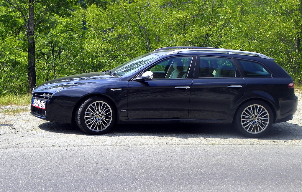

    Dokładnie tak, jak poprzednicy mówią. Ja mam otwory rozwiercone przez wulkanizację przy zakupie nowych felg i opon i wszystko ok! Zatwierdzali mnie, że rozwiercali już nie raz. Firma CumianaOpony.pl - polecam ze względu na dobrą cenę zestawu, który u nich kupiłem i obsługę

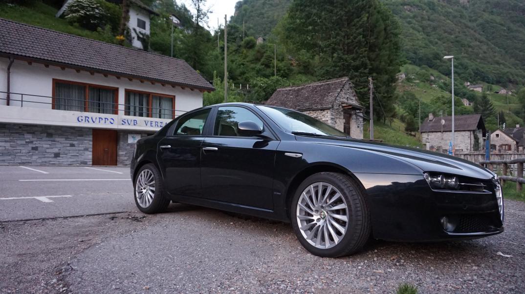

    Ja u siebie rozwiercałem wiertłem M15 i jest miodzio. Co prawda inna felga, ale też model dla Giulietty
