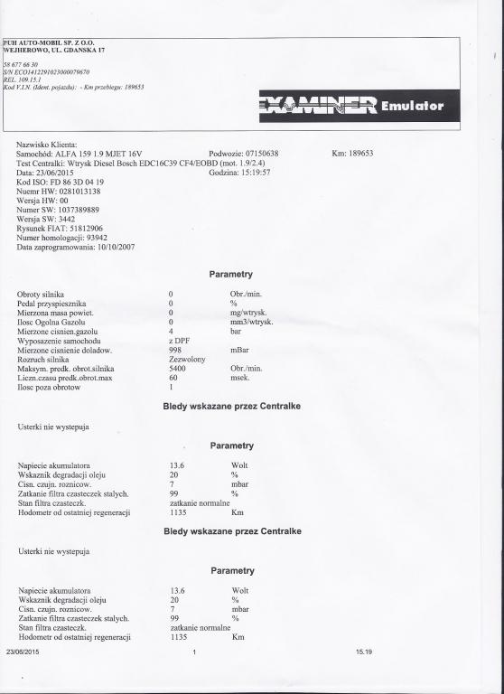

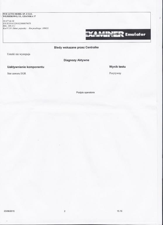

    Witam. Powiedzcie mi czy takie dokumenty z serwisu Fiata wystarczą i czy pomożecie mi rozszyfrować wszystkie informacje, ponieważ jutro jadę oglądać i może kupić Alfę 159 i właściciel wykonał niedawno sprawdzenie w serwisie.
    Czy jest sens żebym jeszcze raz jechał na pełen przegląd za 250 zł, dostane jakieś inne informacje oprócz tego czy samochód był uderzony i jak wygląda zawieszenie.
    Dzięki

    Wystarczą do czego?

    Wystarcza do tego, żeby ponownie nie umawiać się na wizytę w serwisie. Ta informacja o "zatkaniu filtra cząstek stałych - 99%" trochę mnie martwi, ale pod spodem jest dopisane, że "zatkanie jest normalne".
    Co o tym sądzicie

    Możecie chociaż powiedzieć czy ta informacja o zatkaniu filtra mówi o tym że nadaje się do wymiany czy konieczny będzie proces oczyszczania.

    on sie po prostu wypali jak się gdzieś pojedzie i tyle
    takie dokumenty z serwisu to są nic nie warte albo warte mało

    pytasz czy taki kwit wystarczy - wiec odpowiedz konkretna i krotka - nie , nie wystarczy bo nie zawiera praktycznie zadnych danych nt stanu auta
    tak - na pelnym przegladzie sprawdza hamulce, zawieszenie , powloke lakiernicza , uklad kierowniczy , podwozie itp
    a za piwo to ci kolega z forum z okolicy wiecej parametrow odczyta mesem/fesem z lapkiem niz te kilka pozycji ktore pokazales
    ale jak masz ochote to walnij focha i juz

    chciałem wiedzieć czy takie dokumenty są coś warte i czy ta informacja o dpf (że jest zatkany w 99%) informuje, że niedługo będzie trzeba przeprowadzić proces wypalania.

    Wartość zatkania filtra cząstek stałych może przekraczać 100% i o niczym to nie świadczy. Więcej nt. stanu auta dowiesz się po interwałach między kolejnymi wypaleniami filtra i długości czasu wypalania. Wg dokumentu odległość od ostatniego wypalania do ponad 1100 km. Albo procedura wypalania była przerywana, albo filtr jest w świetnej kondycji.
    Te dokumenty ogólnie możesz wyrzucić do kosza... Odczyt nic nieznaczących parametrów przy wyłączonym silniku. Nie tak robi się diagnostykę.
