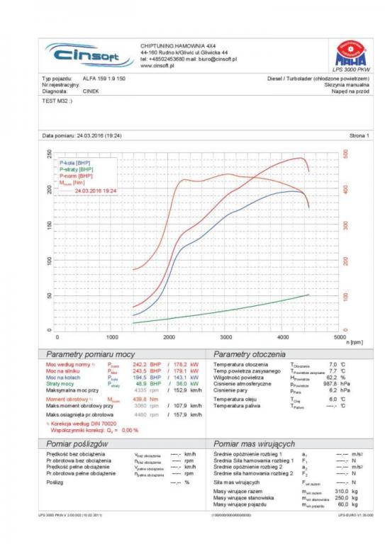

    Z F40 to pasuje tylko sprzęgło i dzwon skrzyni Do zrobienia 2 łapy, linki biegów, półosie inne do przerobienia, dolot, podpora. Rzeźby dużo i brak pewności czy dobrze się trafiło z podporą. Ale 5tys. przejechało i żyje. Mam GTB2260 wsadzone. Teraz wlatuje z jeszcze większym kołem kompresji i coolerem bo seryjny nie wyrabia w 159.
    Wykres na tyle bo M32 trzymała ze sprzęgłem. Chciałem mocno dopiero od 3500 obr, żeby oszczędzać sprzęgło. Fabryczne FPT przeżyło 1000km docierania silnika, i po kolejnych 500 km zaczęło puszczać od 3500 Więc na kewlarze w tak ciężkim aucie dużo nie ugra się. Ale mogę nie mieć racji

    Czyli totalna rzeźba ze skrzynią:p Kpt sprzęgła i półosie z 2.4 czy z 2.0? Rozumiem, że wynik wykresu na stlumionym momencie dla m32 i nowego ori sprzęgła? Padło, a skrzynka jakoś trzymała? Jak z CR? Życzę powodzenia w modach i wrzuć wykres jak wszystko ogarniesz Aha gtb vklr masz czy jakie?

    Sprzęgło z 2.4. Półosie custom. Wynik stłumiony przez sprzęgło. Tak jak mówię po 1500 km pierwszy raz puściło Teraz nie ma takiego problemu. Skrzynia miała się dobrze. GTB bez wody.
