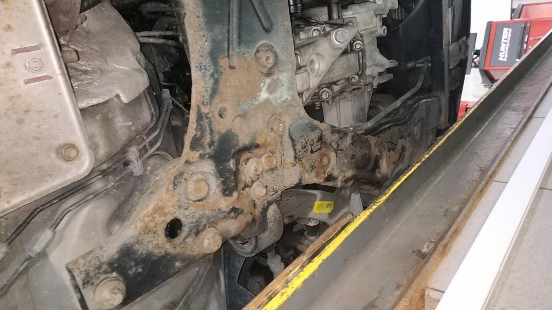

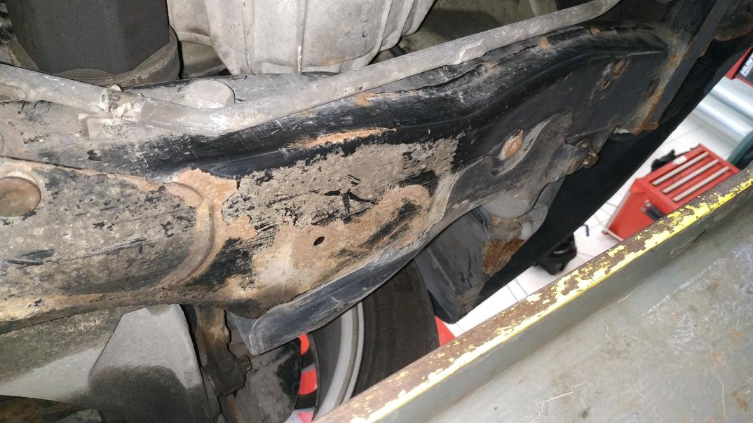

    138
    Trochę mi to w niesmak bo po zrobieniu sprzęgła/wysprzęglika myślałem, że na razie koniec kosztów, a tutaj zerwane tuleje w dolnym wahaczu no i właśnie nieszczęsne sanki. Myślę je zdemontować, oddać do piaskowania i już w celu zoptymalizowania kosztów samemu zająć się nałożeniem odpowiednich preparatów. Tylko co polecacie zrobić krok po kroku?
    2007 rok, chyba nie jest tak źle jak u niektórych.

    Oszlifować z zewnątrz, nanieść farbę, przez otwory technologiczne wpuścić wosk do zabezpieczania profili. Oczywiście wszystko bez demontażu z auta.
