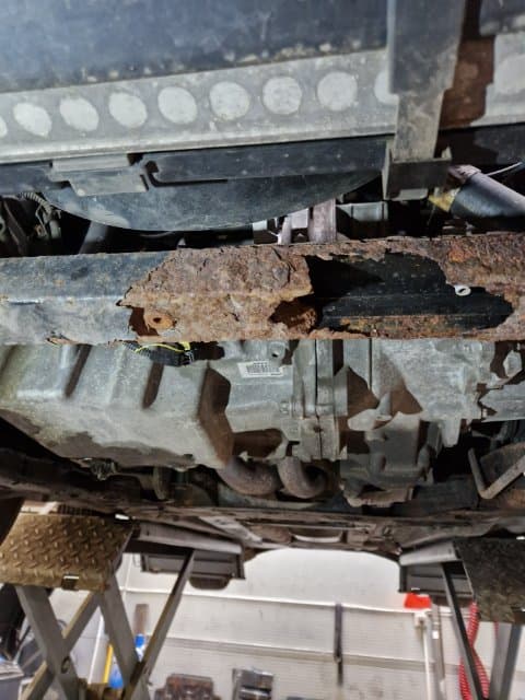

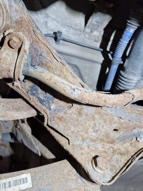

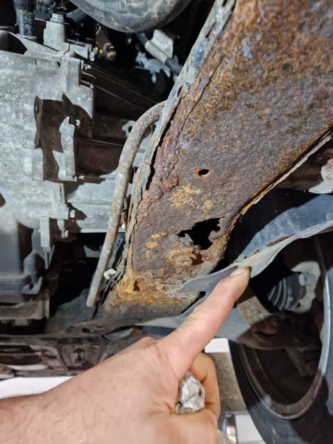

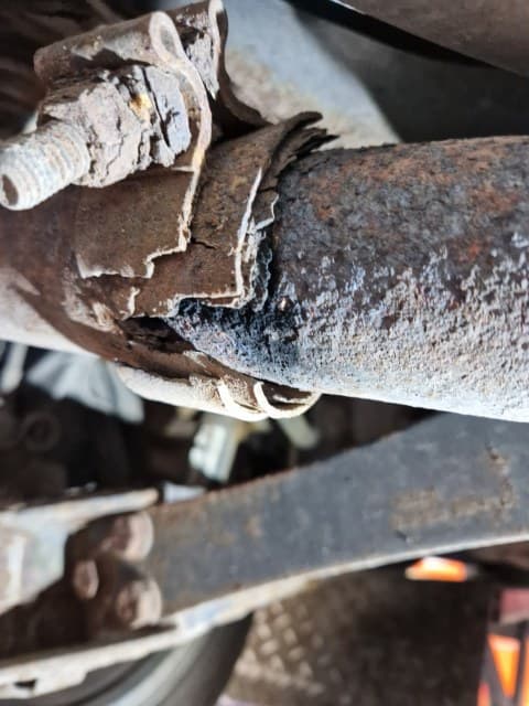

    panowie czy to są te nieszczęsne sanki?

    bo mechanik powiedział że ława przód i tył do wymiany.
    i nie wiem czy to o to chodzi?

    raczej szukaj w lepszym stanie , z tego nic juz nie bedzie
    na poczatku tematu sa pokazane , porównaj

    tak wiem tylko nie o to chodzi... pytam czy to są te części bo nie mogę tego określić.
    żeby nie było że kupię sanki a to się okaże że coś innego...

    na 11 stronie tematu ma foto porownaj
