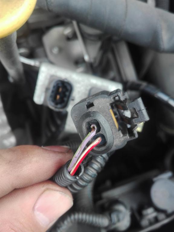

    Witam!
    Po ostatniej podróży zapalił mi się check, po podłączeniu wyskoczył błąd P0130 (sonda), sprawdziłem wtyczki i wszystko czyste, ale wtyczka obok ma naderwany kabel, czy to może mieć także powiązanie z tym błędem, czy jednak padła sonda? :/ Kliknij obrazek, aby uzyskać większą wersję

    Wtyczka naprawiona, jednak to nie była od tej sondy, a od innego czujnika :/.
    Po skasowaniu błędu, po kilkunastu km problem powrócił. Pozostaje więc chyba wymiana, jednak czytałem gdzieś, że ktoś próbował czyścić i pomogło.
    A jaki masz symbol? BOSCH 0 281 004 123?
    U mnie taka musiałaby być, silnik 2.0 jtdm
