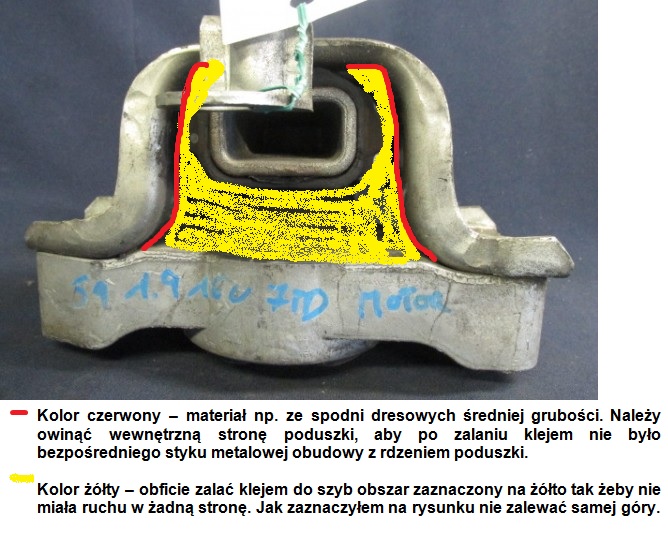

Poniżej zamieszczam poglądowy obrazek jak mi udało się skasować ten luz w 90% za śmieszną kwotę 30zł (klej do szyb). Przy pomocy kleju usztywniłem poduszkę prawą górną (ta koło rozrządu). Próbowałem usztywniać wszystkie poduszki, ale efekt przyniosła tylko ta modyfikacja pozostałe tylko generowały mocna drgania karoserii. Nie jestem zwolennikiem takich rozwiązań ale po wymianie poduszek na nowe efektu brak a każdy mówi że po prostu ten typ tak ma. Po wykonaniu poniższej modyfikacji luzu praktycznie nie ma. Prośba o opinie innych osób co do efektu.
