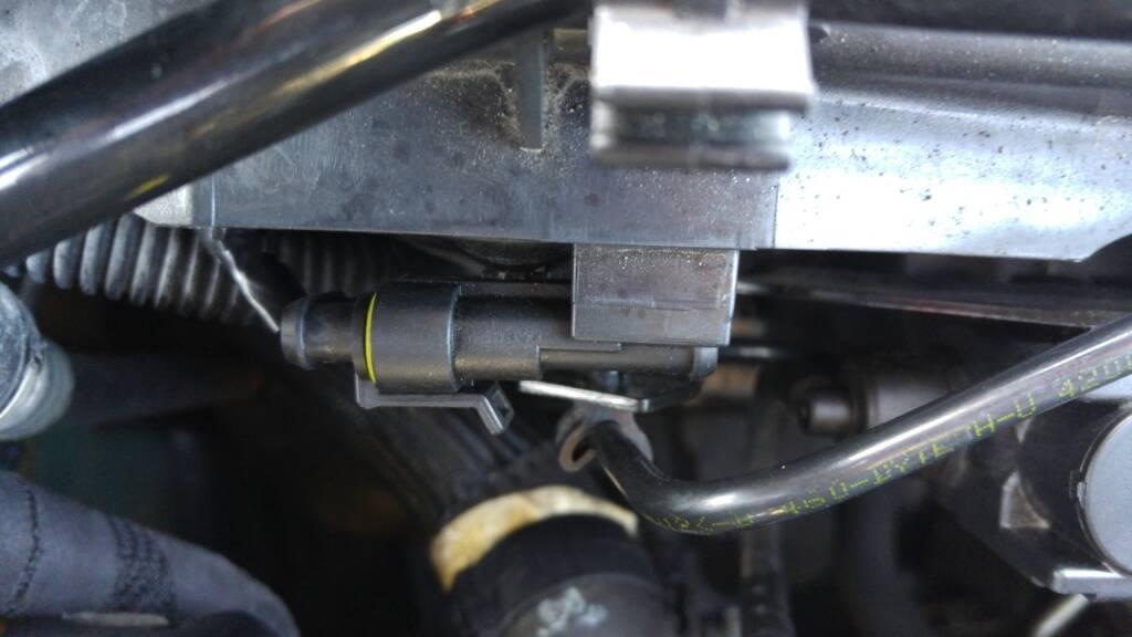

    Chyba znalazlem wtyczkę odpowiedzialną za sterowanie wiatrakiem. Jeden pin kabel idzie do duzej wtyczki przy module.
    Coś nie łączy. Po rozpoczęciu wywalilo błąd silnika a po podpieciu zaczął się kręcić.
    Chociaż dalej nie jestem pewny czy to ten problem.

    Wtyczka wyglądała normalnie, nie było oznak upalenia, a jednak. Wystarczyło ją obciąć i podpiąć kable i wszystko wróciło do normy. Potem mechanior znalazł w czeluściach warsztatu pasującą wtyczkę i po problemie

    Cytat Napisał Artec86 Zobacz post
    Czyli to ta wtyczka co na zdjęciu czy inna?

    Wygląda tak samo Moja awaria miała miejsce prawie rok temu
