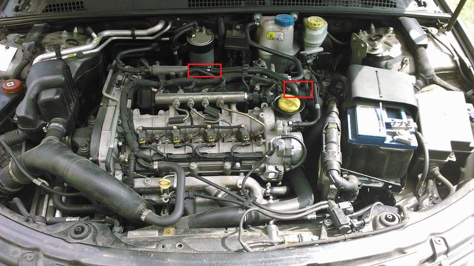

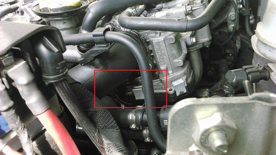

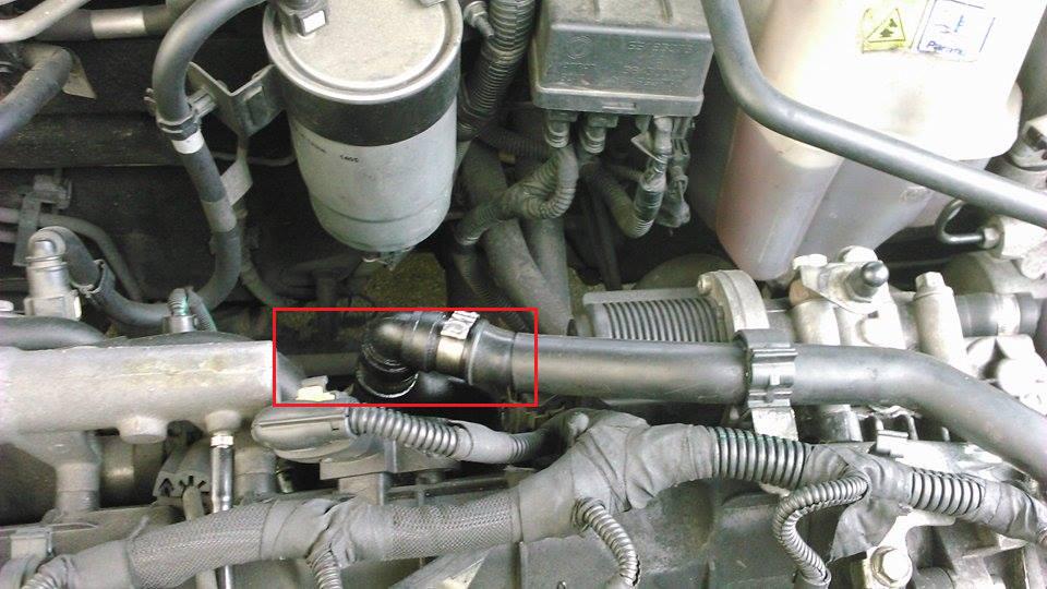

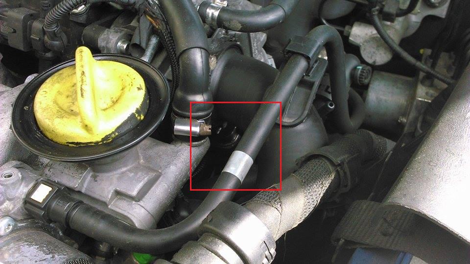

    Przymierzając się do zaślepiania EGRu zauważyłem dzisiaj stosunkowo świeże zapocenia w dwóch miejscach. Na zdjęciach oznaczyłem na czerwono, bo ich jakość jest taka sobie. Z czym mogą być związane te zapocenia?
    Z góry dzięki za pomoc!

    Standard - olej w odmie. Zapocenie w znacznym stopniu niweluje wymiana fabrycznych opasek na zwykłe skręcane. Szczególnie ważne jest zabezpieczenie wyjścia odmy z pokrywy zaworów - duża ilość oleju w tym miejscu może uszkodzić elektronikę w przepustnicy.

    Dodatkowo podczas dużych mrozów może zamarznąć wilgoć zbierająca się tam wraz z innymi oparami. Wtedy to już nie przelewki.

    Dzięki Panowie za podpowiedź - jutro zamierzam wymienić opaski na skręcane. Te zapocenia na 2 i 3 zdjęciu (poniżej przepustnicy) to też wina przewodu odmy? Zapocenie jest nieco przesunięte w stosunku do przewodu odmy - czy to ewentualnie może być coś innego?

    To zapocenie również powodowane jest przez układ odpowietrzania silnika. Na rurze dolotowej po stronie kolektora jest oring, dostępny prawdopodobnie tylko w ASO (kiedyś cena ok 30 zł). Wymiana powinna pomóc.
