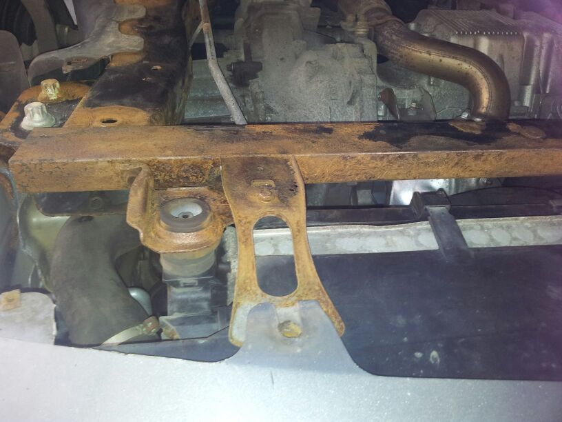

    Witam
    Postanowiłem wyczyścić i zabezpieczyć elementy podwozia mojej alfy 159. Rozpocząłem czyścić trawersę ale ku mojemu zdziwieniu raczej nic z tego nie będzie. Poprostu mogłem wbić w nią śrubokręt . Jedna wielka korozja. Przednia poprzeczka to już praktycznie nie istnieje. Boje się że zgubie silnik po drodze.
    To jakaś tragedia bo auto jest z końca 2007r i taka korozja. Wcześniej jeździłem Laguną II z 2001 i ni grama rdzy....
    Ale dość biadolenia.
    Muszę zakupić nową - starą trawersę i stąd mam pytanie.
    Czy był jeden model trawersy do silników 1,9 2,4 jtd i benzyny?
    Widziałem po zdjęciach, że do wersji Q4 (4x4) ma trochę inny kształt.
    Czy po liftingu (rocznik 2010-2011) trawersa będzie pasować?
    I może ktoś z Was ma na zbyciu taką trawersę bez korozji?
    Ile mechanik może powiedzieć za taką wymianę, sam niestety nie mam warunków na taką robotę.
    Z góry dzięki za informację.

    Poka foto jak u ciebie wyglada... Miales plyte pod silnikiem i ruda tańczy jak szalona? Dziwne. Na allegro najtaniej znajdziesz pewnie...

    Widzisz nie pomyślałem o zdjęciu jak byłem na kanale. Tak mam płytę od spodu mimo tego jest tragedia. Przednia belka do której jest mocowany zderzak i chłodnice jest w najgorszym stanie. Nie ma co ratować. Kupiłem Cortanin , Hamerite oraz baranka ale zabezpieczyłem tylko uchwyt obudowy filtra powietrza a reszta do wymiany. To jest bezpieczeństwo i nie będę ryzykował ze zgubie silnik lub wahacz odpadnie na dziurze. Jutro zadzwonię do gościa z Katowic bo ma po 600zł ale muszę osobiście obejrzeć przed zakupem.
    Ciekawe ile mechanik powie za przekładkę.....

    To ty mowisz o wzmocnieniu czołowym tam gdzie jest zamek maski czy o sankach do ktorych jest zawieszenie przykrecone?

    Pewnie mowa o sankach i okolicznych belkach/poprzeczkach. Ja oglądałem u mnie niedawno. Źle to nie wygląda, ale korozja się pojawia. Mniej więcej coś takiego:
    https://www.facebook.com/RustyAlfa159
    U mnie najgorzej wyglądało to:
    https://www.facebook.com/RustyAlfa15...type=3&theater
    I te uchwyty już powymieniałem. Pozostało mi też wymienić poprzeczkę pod chłodnicami. Resztę oddam do oczyszczenia i pomalowania. Nie ma rdzy takiej, żeby śrubokręt w nią wpadał.

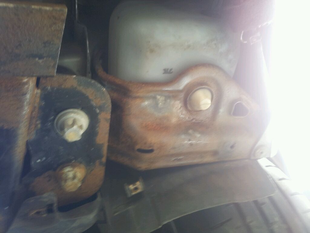

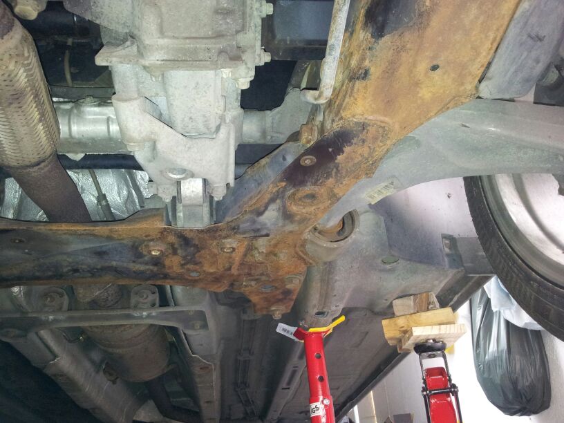

    Właśnie u mnie jest o wiele gorzej. Też mnie to dziwi.
    W najgorszym stanie jest właśnie ta belka pod chłodnicami i lewa (strona kierowcy) część sanek. Zardzewiała jest też cała ta rurka od wspomagania która biegnie wzdłuż. Też do wymiany.
    Decyzja zapadła - wymiana.
    Jak myślicie, mam plan aby po zakupie sanek oddać do lakierowania proszkowego, Cena ok 250 - 300 zł. (piaskowanie i lakierowanie)
    Chciał bym autem jeszcze z 5 lat pojeździć i dlatego takie działania.

    Kolega z forum już walczył z tą przypadłością.
    U mnie wygląda to gorzej.
    Niemiec nie zadbał

    Proponuję zdjąć i oddać do piaskowania i wymalować proszkowo. Cena wtedy jest OK i trwałość również. Po co kupować nową??? Przecież to jest tylko nalot rdzawy a nie dziury na wylot od rdzy!!!
    Całość operacji po umówieniu z mechanikiem i zakładem piaskującym i malującym proszkowo max. 2 dni (w jeden też się da) i po sprawie.
