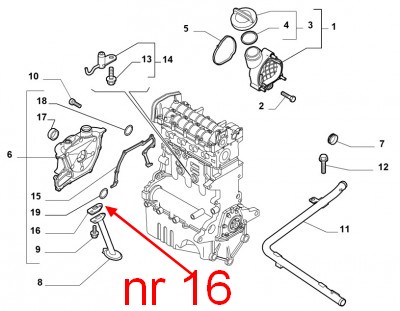

Ris – w 2.0 jtdm to typowy problem związany z jakąś wadliwą częścią pompy/uszczelki. Poszukaj i wymień, szkoda silnika.
Silnikowi nic się nie dzieje, to jest komunikat moment po odpaleniu jak jest zimno i znika po sekundzie. To jest mała uszczelka nr 16 na schemacie.
attachment.php
