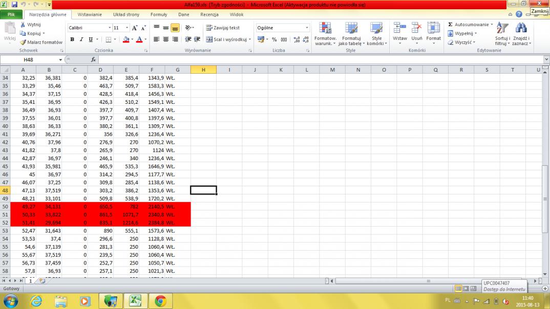

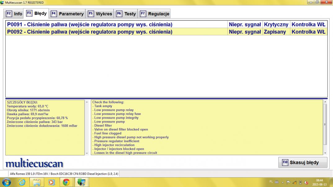

    Koledzy, jest postęp.
    Dzisiaj rozebrałem jeszcze wtyczkę od komputera przy akumulatorze, po raz n-ty poruszałem wtyczką od regulatora ciśnienia, alfa zajęczała i odpaliła.
    Teraz pali ok, początkowo wyrzucało błędy check engine (na kompie P091 i P092), raz problem całkowitego braku ciśnienia powrócił, ale szybko przeszedł.
    Po skasowaniu P091 i P92 silnik przechodził w tryb awaryjny co kilkaset m. pracując pod obciążeniem przy przyspieszaniu. Problem pojawiał się coraz rzadziej, aż wreszcie podczas drogi 5 km do mechanika od wtrysków i zasilani paliwem diesli problem nie pojawił się ponownie, nawet przy gwałtwonym przyspieszaniu.
    Poniżej zamieszczam log z zarejestrowanej sytuacji kiedy wywaliło błąd. Macie jakieś pomysły co jest nie halo? Jutro jadę do Berlina i nawet jeśli błąd nie będzie się pojawiał, to trochę strach...
    Dodam jeszcze jedno - w ostatniej drodze 230 km alfą miałem wrażenie jakby była trochę przymulona. Teraz jak ostatnio paliła i nie wyrzucało błędu, była jakby rzwawsza...
