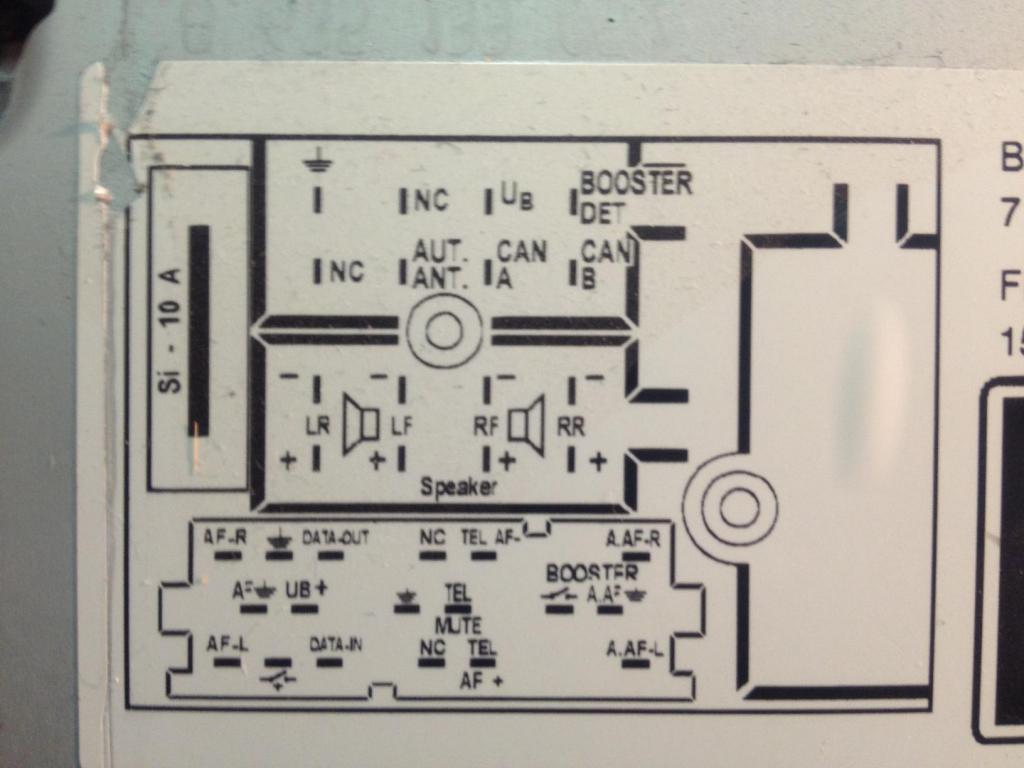

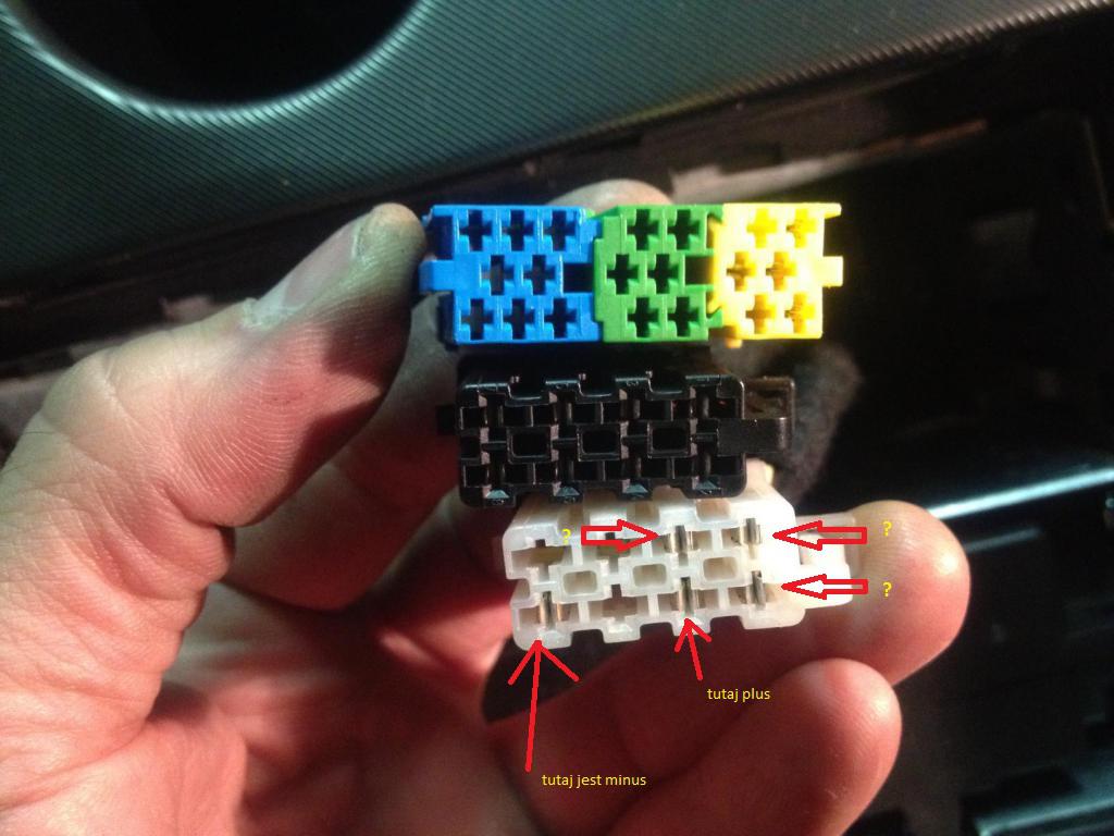

Zmieniłem ori radio na JVC KW-NT1 chciałbym je dobrze podłączyć ale kostki w alfie mają dość dziwny układ, czy ktoś posiada szczegółowy opis ori kostki radiowej? mam fotki ori. kostki, którą mam i siebie w alfie.

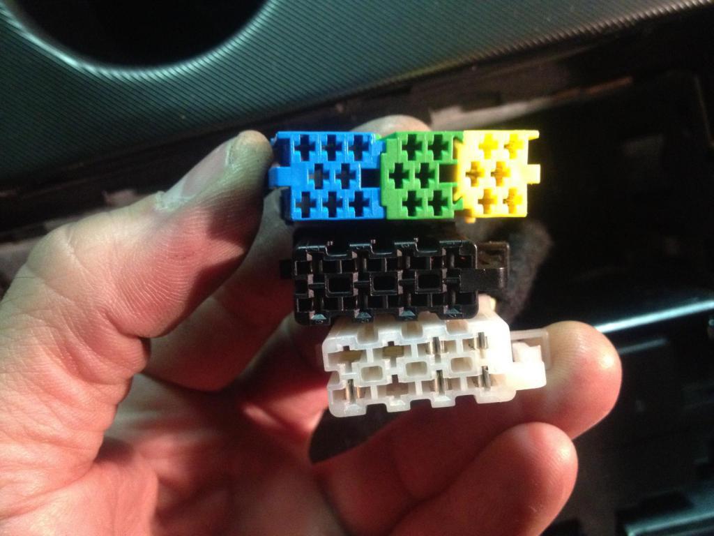

szukałem info o oznaczeniach w/w kostki ale niestety nic, do tych trzech małych zielona, żółta, niebieska mam tylko 4 kabelki podpięte.
Pomocy, jak poprawnie podpięć nowe radio aby działało poprawnie i prądu nie kradło po wyłączeniu samochodu. Obecnie mam radio podpięte na stałe i po wyłączeniu samochodu muszę zdjąć panel aby je wyłączyć a chciałbym, aby po wyłączeniu samochodu i wyjęciu kluczyka radio się wyłączało i miało napięcie na podtrzymanie ustawień.

Ten temat co mi podesłałeś to przeczytałem ale myślałem, że coś pominąłem i postanowiłem napisać nowy. Mam jeszcze jedno pytanie czy do poprawnej pracy radia wystarczy, żepodłączę masę, stały pplus i plus ze stacyjki dodatkowym kablem a pozostałe przewody wychodzące z radia pominę? Czy to będzie działać, z tej kostki z radia mam jeszcze antene, podświetlanie, mute do tel i jeszcze jakieś pierdoły
jak masz Bose to prawdopodobnie będziesz musiał podłączyć sterowanie wzmacniaczem (przynajmniej tak w 156 miałem)
Antena, podświetlenie i wyciszanie tel do działania nie są potrzebne

Dzieki za podpowiedzi obecnie moje nowe radyjko podlaczylem tak: masa i stały plus z kostki a kolejny plus podłączyłem z czerwonego kabelka ze skrzynki z bezpiecznikami z podkierownicy i teraz działa mi radio jak odpalę silnik, czyli tak jak chciałem. W przyszłości dokupię moduł do sterowania z kiery i żeby wyświetlały mi się info i różne rzeczy na wyświetlaczu między zegarami. Jeszczę muszę trochę pokombinowac bo niewiem gdzie mam się wpiąć z radia do kostki odnośnie telefonu i wyciszania, ale to kwestia czasu i już będzie komplet:) nie mam u siebie niestety bose tylko miałem zwykłe radio ori bez mp3, dlatego zmieniłem na radio z navi JVC KW-NT1 jeszcze przewody do bagażnika podciągnąć do wzmacniacza i suba i będzie komplet.

Od czego jest żółta wtyczka? Dziś rozbierałem radio i nie była ona podłączona. Dodam że sterowanie z kierownicy działało, mam B&M
