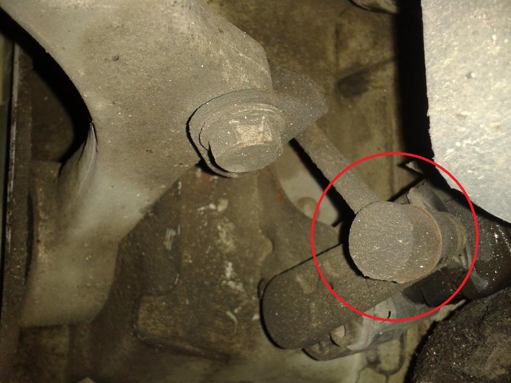

    Witam , czy ma ktoś jakiś cwany sposób na trwałe połączenie dwóch ruchomych elementów
    czujnika pozycjonowania ksenonów ? U mnie rozwarstwiła się guma na łączeniu
    przez co notorycznie spada .
    Dokładnie o tym miejscu piszę.
    Jeśli ktoś ma jakiś pomysł proszę o poradę Pozdawiam.

    Rozwiercić przez środek i zanitować lub skręcić, na przykład.

    Na allegro są tanie te cięgna.

    Nie lepiej zakupić nowe w ASO? Cena około 25 złotych jak dobrze pamiętam...

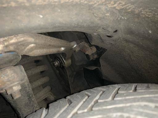

    Mam problem z tym czujnikiem trochę inny
    Otóż jakiś czas temu pękło mocowanie od strony amortyzatora. Kupiłem nowy, wymieniłem - szybka piłka...
    niestety jak tylko wjechałem do garażu brzdęk i znowu pękł plastik... Kupiłem następny, ale mam obawy przed kolejną wymianą... dla czego pęka plastik
    03 2018
    574
    A nie montujesz do wahacza tak przypadkiem:
    Bo powinno być tak:
    Inaczej to plastikowe ramie czujnika się inaczej układa i może nie ma zakresu ruchu odpowiedniego.
    Ostatnio, po wymianie wahaczy w serwisie, przykręcili mi to odwrotnie, na szczęście zauważyłem, klucz 13 i poprawiłem.

    Cytat Napisał tvardy Zobacz post
    Witaj
    No cóż może ktoś zamontował zbyt krótkie ramię (ten metalowy drążek) i dlatego ci to cały czas się łamie ??? Może ktoś dorabiał z uniwersalnego i źle sobie wymierzył ??/ Trudno to na odległość stwierdzić.
    Może warto kupić ten łącznik oryginalny taki jaki tam być powinien i jeszcze raz sprawdzić czy ten czujnik i ta blaszka na wahaczu są właściwie zamontowane ??? Bo innej możliwości nie ma !!!
    Jeśli byś potrzebował takiego oryginalnego drążka lub tego czujnika, to pisz ponieważ posiadam nowy.
    Pozdr Sławek

    Będę sprawdzał po Świętach... kupiłem używane z 159... i sprawdzałem z tym co miałem i wszystko było OK, znaczy wymiary się zgadzały
