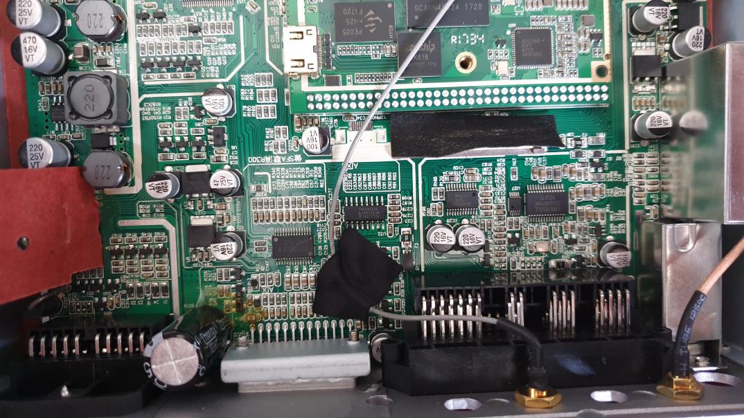

    Takie efekty są niemal napewno spowodowane zimnymi lutami w radiu , najprawdopodbniej w końcówce mocy .
    Trzeba rozebrac radio i sprawdzić. [MENTION=30759]Erebus[/MENTION] jakie masz radio ?

    no ja obstawiam zimny lut .
Nazwa:	20190825_150916.jpg
Rozmiar:	147.5 KB
    na dole masz koncowke mocy ,
    a tak to wyglada od spodu w chinczykach

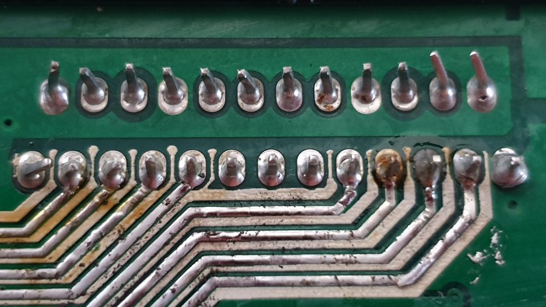

Nazwa:	20190825_151403.jpg
Rozmiar:	99.2 KB
