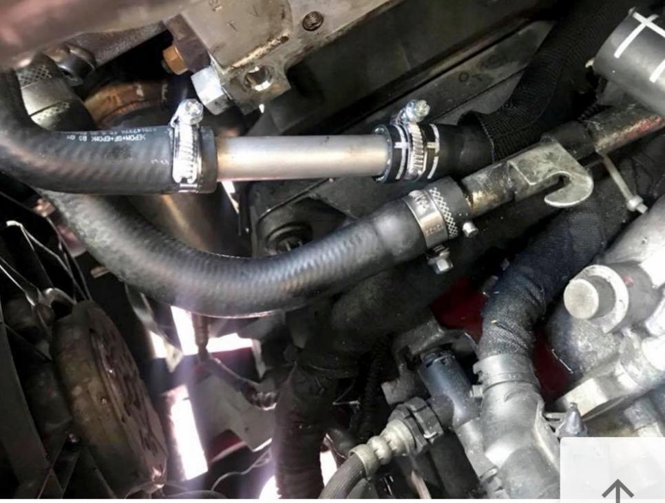

    U mnie też ubywało wody nie mogłem za cholere zlokalizować wycieku. I znalazłem jak robiłem bolce kolektora wydechowego, nad nim jest aluminiowa magistrala wodna która idzie do głowicy i tam jest metalowa uszczelka i tam mi puszczało. Po zrobieniu nic nie dolewam. A roboty.. Kto robił sam to wie. Kliknij obrazek, aby uzyskać większą wersję

    O kurde , to nieźle ale szczęście ze nie glowica
