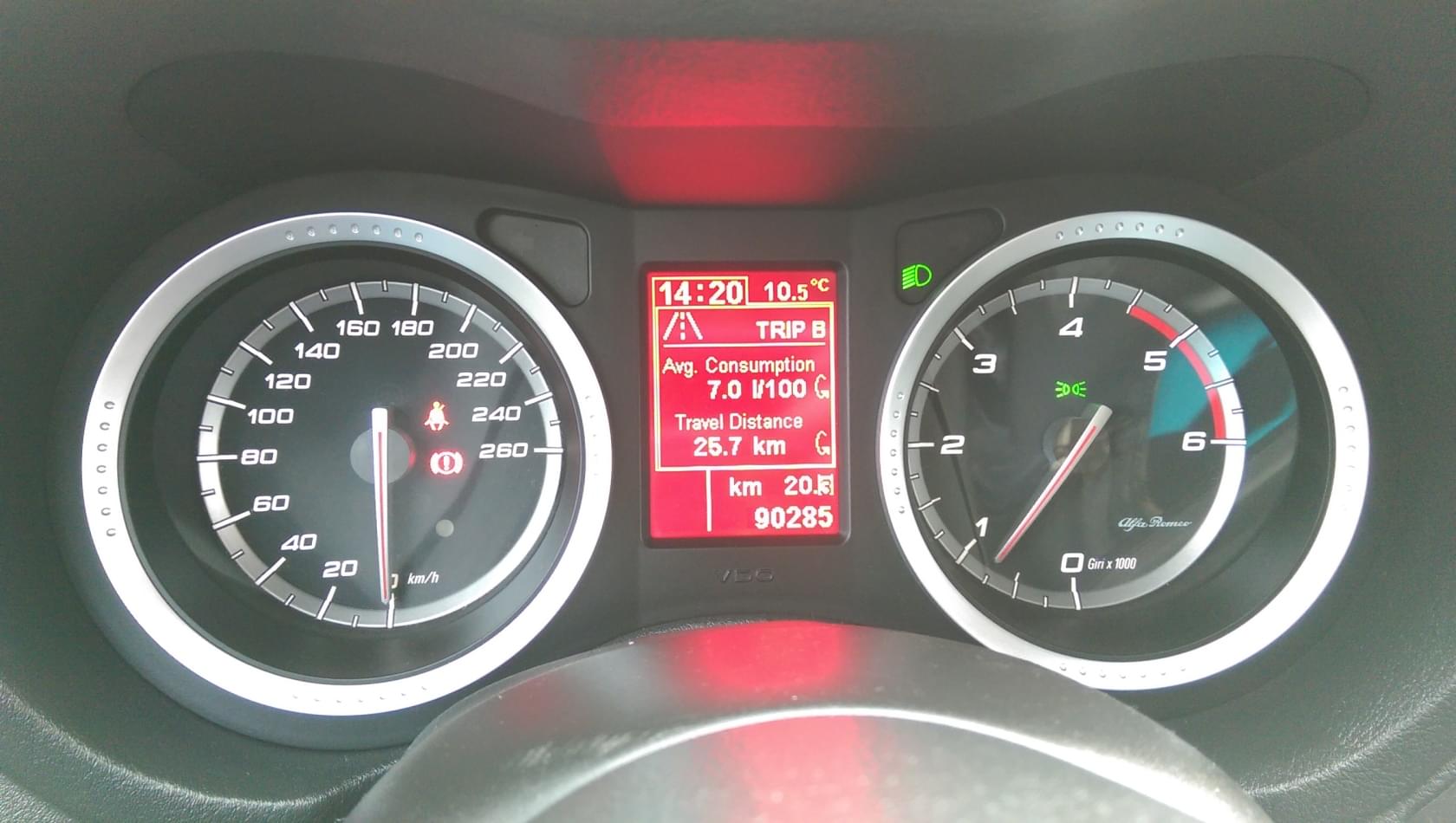

    No więc tak, przejechałem się dziś i na dowód spalania wrzucam fotki.
    Fotka nr 1: Przejechane 25,7km, średnie spalanie 7,0l/100km, 90% trasa z prędkością max 90-100 km/h na 6 biegu. 10% teren zabudowany (musiałem jakoś na tę trasę wyjechać z domu) - http://images75.fotosik.pl/79/2d34197cbc9478df.jpg
    Fotka nr 2: Przejechane 262,3km, średnie spalanie 7,4l/100km, 60% trasa - styl ekonomiczny, 40% miasto - http://images77.fotosik.pl/78/0520ca40823111d3.jpg
    Podczas jazdy ze stałą prędkością 90 km/h na szóstym biegu, momentalne spalanie wynosi 6,4l/100km na tempomacie oraz 6,4-6,6l/100km trzymając wciśnięty pedał gazu i utrzymując 90km/h "manualnie".
    Wszystkie testy zostały zrobione bez włączonej klimatyzacji. I uwierzcie mi, muszę się naprawdę postarać, żeby takie spalanie osiągnąć... To jest jazda z dziadkowaniem na maxa... Jak jeżdżę raczej dynamicznie to w mieście 9-10 łyknie a w trasie koło 8...
    P.S. Jestem z woj. śląskiego. Okolice Rybnika.
