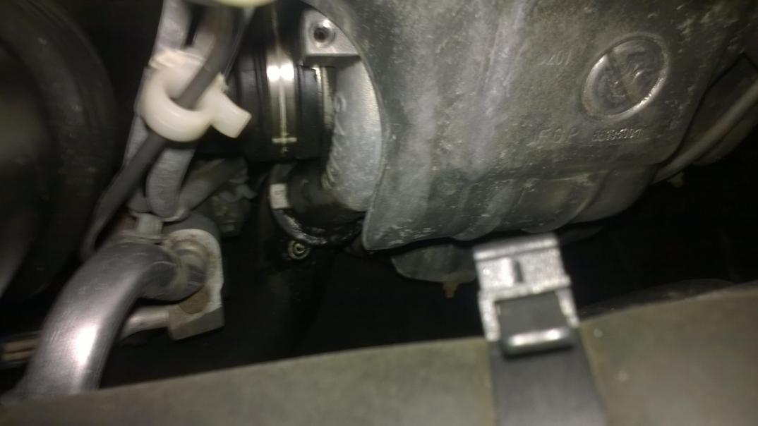

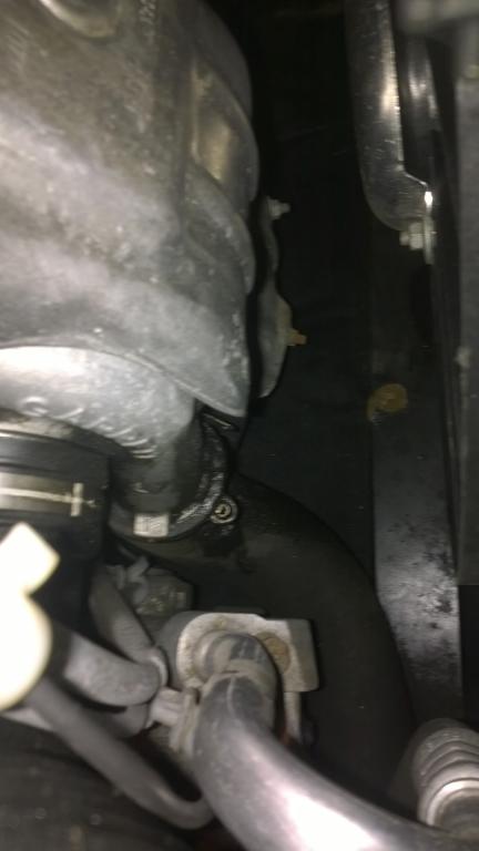

    Witam serdecznie.
    Miałem wrażenie, że ucieka mi oleju na bagnecie i chyba znalazłem przyczynę. Pod samochodem nie zostawiam plam, lecz poniższe zdjęcia chyba przedstawiają winowajcę. Co z tym fantem?

    Przerobiłem temat u siebie kolego w 156. Tak samo jak u Ciebie przewód cały mokry i kopcenie na czarno... Zapewne uszczelniacze poszły. U mnie jeszcze pękł wirnik.

    Widzisz kolego to początki. U mnie nawet żadnego spadku mocy nie było. Moim zdaniem kwestia czasu jak zacznie gwizdać i kopcić na czarno. Zdejmij przewód ten najdłuższy i zobacz czy już nie wędruje olej do kolektora ssącego. Czyszczenie ic to coś strasznego. Nie wiem jak w 159 ale dostęp ic w 156 straszny.

    Wiecie ten przewód zawsze będzie troszke po jakimś czasie sie pocić. Bynajmniej zauważyłem to w kilku dieslach. Ale jak zaczyna brać już oliwe to raczej turbawka mówi powoli cześć

    Sprawdź ten przewód co ci pisałem. Ten co idzie w kolektor ssący na przepustnice. Przy okazji zobaczysz czy już robi się tam mokro od oleju
