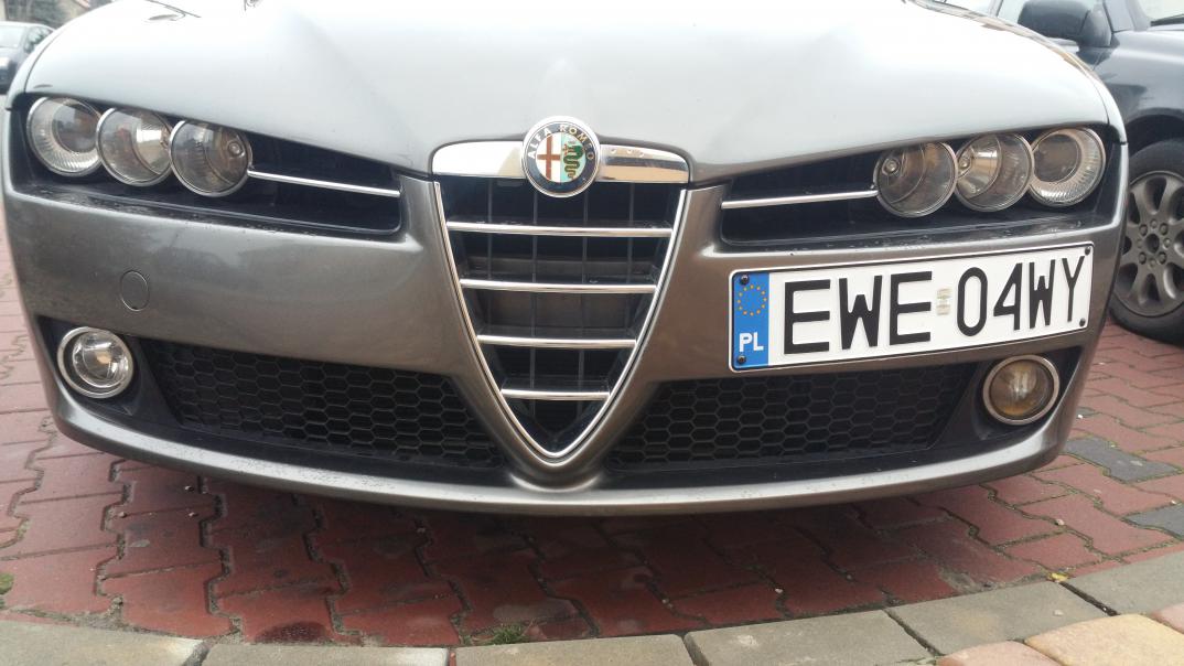

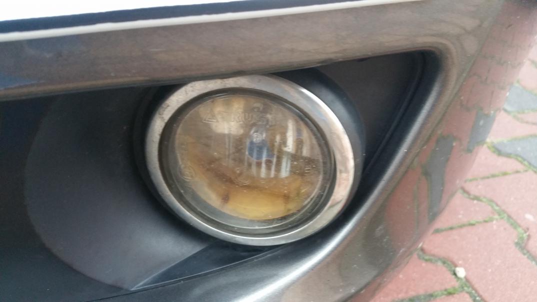

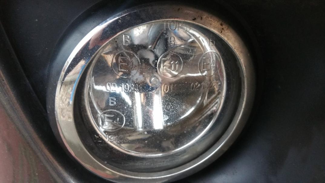

    Witam mam pewien problem wizualny otóż 1 halogen jest żółty a drugi dobry ten drugi był chyba przez poprzedniego właściciela wymieniany najlepiej widać to na zdjęciach poniżej

    Czy da się jakoś wyczyścić wymienić tą żółtą cześć czy potrzebna wymiana całego halogena? Jeżeli tak jakiś dobry sklep co ma w dobrej cenie poleci? Z góry dzięki za podpowiedzi :-)

    Cytat Napisał konstantyno110 Zobacz post
    Wysłane z mojego SM-N910F przy użyciu Tapatalka
    Miałeś wodę w halogenie i uszkodziła Ci warstwę odbłyśnika. Tego nie odnowisz tanio i łatwo. Na OLX/allegro jest kilka ogłoszeń z ładnymi używkami. Gdybyś kupował nowy to sprawdź, czy nie masz do czynienia z modelem do 156. Niektórzy je sprzedają, jako identyczna a jednak jest różnica w profilu szkła i potem ramka dookoła nie pasuje.
