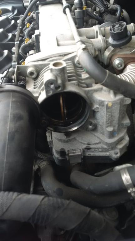

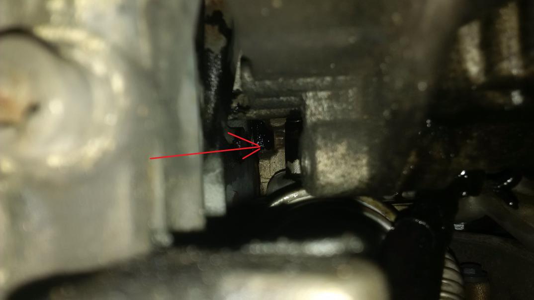

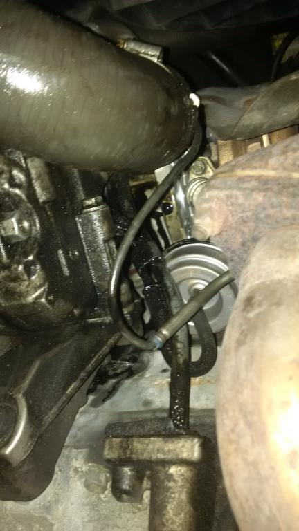

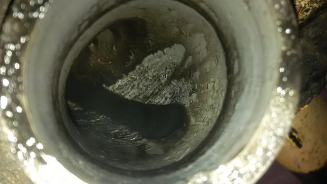

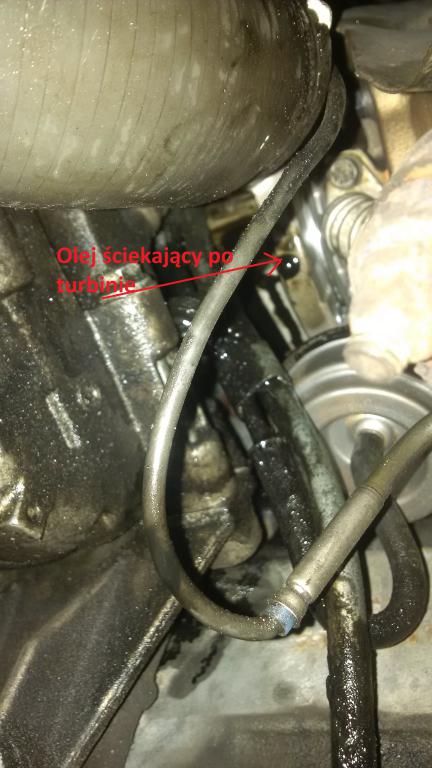

    Podjechałem dzis na kanał i zrobiłem troche zdjęć jak wygląda sytuacja.
    Dolot. Jest trochę oleju, ale nie stoi w kolektorze ani nie wylewa się z niego.
    Widok turbiny od spodu. Po turbinie spływa olej. Widać go wyraźnie, bo turbo jest po regeneracji a leci po nim strużka czarnego oleju.
    Po zdjęciu węża między turbo a intercoolerem mamy taki widok.
    Na 1 i 4 cylindrze na śrubach od kolektora wydechowego widać krople oleju które ściekają na dół.

    Skoro po turbinie spływa olej to pewnie turbo go puszcza - masz ewidentnie wyciek, pozostaje go zlokalizować. Regeneracja nie zawsze daje pozytywne wyniki
