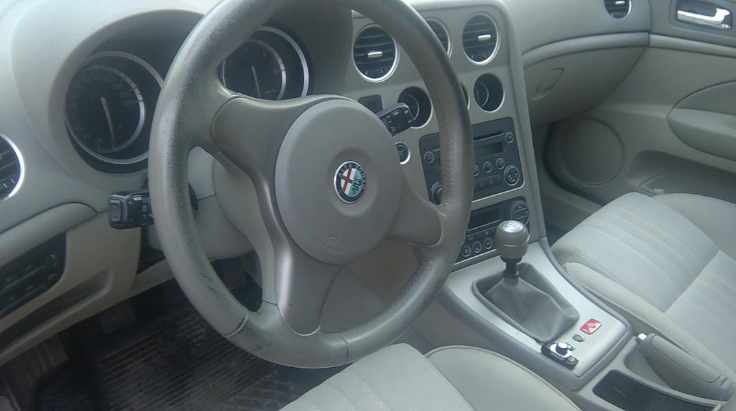

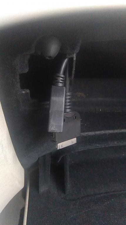

    Witam, nie moge dojśc do ładu po wielu przeczytanych ppostach z tym USB w schowku ma byc to blu&Me wielu z was pisze, że jest mozliwośc podłączenia USB z muzyka itd, ja próbowałem i nic na pen drive 4GB wezuciłem sama mzyke i nawet nie widzi urzadzenia, dodam, że nie mam wielofunkcyjnej kierownicy. Do czego to jeszcze słuzy ?

    Jeśli nie masz kierownicy wielofunkcyjnej to nie możesz mieć Blue&me... Pokaż zdjęcie tego usb w schowku.

    1. USB moze nie jest podlaczone stad radio nie widzi pendrive.
    2. Oryginalnie nie bylo USB a ktos sobie dorobil ale na zasadzie by miec ladowanie telefonu nie ingerujac w radio.
    3. Masz pendrive v.3.0 - Radio nie zobaczy. Przerabialem to ze swoim pendrive. Uzyj v.2.0 (przy v3.0 w najlepszym wypadku radio zobaczy, mp3 zagra 10s i przeskoczy lub bedzie leciec w kolo/zawiesi sie)
    4. Uszkodzony USB. Podlacz telefon i zobacz czy laduje. Bedziesz wiedzial chociaz czy samo USB dziala.
    Jak wspomnial Belfer zapodaj zdjecie USB i tez kierownicy. Ja nie slyszalem aby 159 byla w opcji bez sterowania radiem w kierownicy (to nie 156). Nawet jesli jest bez Blue&Me. Moze kierownica przekladana z innego modelu albo NoName.

    A więc USB podłaczyłem pod ładowarke i telefon NIE DZIAŁA. dozucam fotki kierownicy i wejscia usb w schowku
    Może poprosu ta zaslepka na kierownicy jest załozona bez otworów na multifunkcje auto było udezone czy cos i ktoś założył taką. Da się jakos to rozebrac i sprawdzić ??

    To co Tobie tam wystaje to jakaś samoróbka a nie oryginalne USB z Alfy. Moim zdaniem jest to podłączone do zestawu głośnomówiącego który masz zamontowany.
    Michuw81 są wersje 159 bez sterowania radiem z kierownicy.

    kowal78 samoróbka powiadasz ? hmm a to zamknięcie w środku widac, że jest oryginalne nie żadne wycinane przez kogo. jest tam slot usb i chyba to iphona

    Może nie tyle samoróbka co podłączenie do zestawu głośnomówiącego. Fabrycznie gniazdo USB nie wisi sobie tak na kablach.
    http://allegro.pl/alfa-romeo-mito-we...835389655.html
    Tak lub podobnie wygląda oryginał(ten akurat z MITO)
    Wyciecie moze i oryginalne ale nie widac zadnej oryginalnej zaslepki/scianki. A kable zdecydowanie to samorobka (nie oryginal 159). Oryginalne USB powinno przedstawiac sie tak: http://i45.servimg.com/u/f45/12/65/24/16/dsc00111.jpg
    kowal78 - Moze to zabrzmi smieszne, ale jestem zszokowany ze 159 wystepowaly w wersji bez sterowania. Bylem przekonany po ilosci widzianych 159 ze kazde 159 ma multimedialna kierownice. Pewnie tez kwestia rynku.
    Swoja droga bez przycikow wyglada jak zabrana z Nyski ^^

    Ta zaślepka, jak i cały element obok zaślepki, tj element górny pokrywy schowka przykrecany na imbus jest oryginalny. Same kable już nie są i to zdecydowanie. Ja wczoraj podłączałem zmieniarke cyfrową i tam żadnych takowych kabli jakie Ty masz nie ma. Prawdopodobnie są one puszczone za kieszeń radia, lecz nie sa podłączone. Sprawdź czy nie wyjdą same po kilku ruchach.
    I Jeśli nie masz nawigacji, oraz sterowania z kierownicy, to nie podłaczysz blue&me.Jeśli już to tylko urządzenie przenośne do zestawu głośnomówiącego przez BT.
    I 159 jak najbardziej wychodziła z opcją bez sterowania na kierownicy. Nie tylko na ubogie rynki.

    To nie jest żadne wycięcie a po prostu ten kawałek ścianki/okładziny można tak zdemontować. To czy jest sterowanie czy go nie ma nie zależy od rynku a od wersji wyposażenia.
