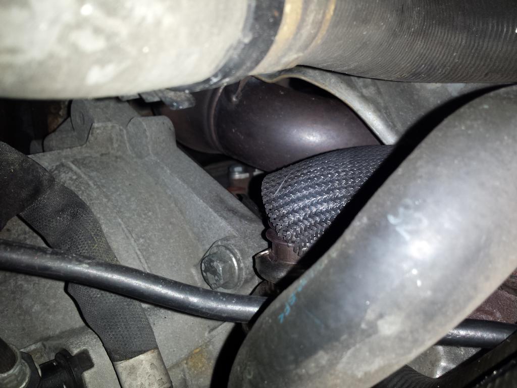

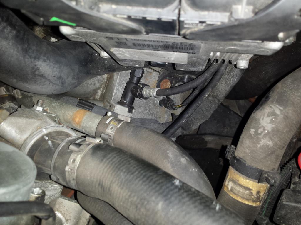

Panowie dopadło mnie to samo.gdzie ten czujnik się znajduje ? Bląd mi pokazuje P0335
Od góry da radę, ale trzeba się nagimnastykować z lusterkiem. Z kanału bułka z masłem.
