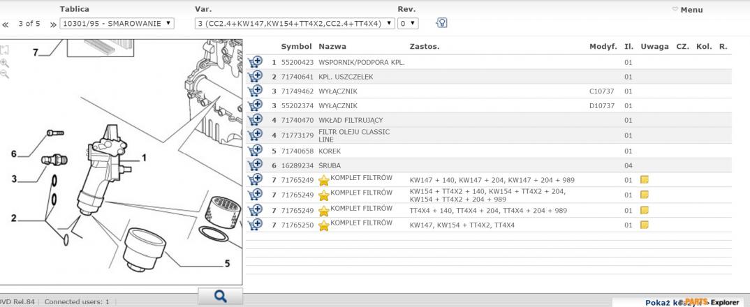

    Leci z dekla od podstawy filtra oleju.
    Są 3 oringi - numer fiatowski: 71740641

    Cytat Napisał jaboleq Zobacz post
    dzięki
    a jak zaradzić ?
  5. #25
    Użytkownik Fachowiec Avatar AirAjti
    06 2012
    Lubin
    Była 159 Berlina 2.4JTDm '06... aktualnie Tipo 1.4T-Jet z fabrycznym nadtlenkiem gazu
    2,439
    Uszczelnić
    Kup 3 oringi i wymień wszystkie- na pewno drogie nie są.

    Kolego poradziłeś sobie z problemem? Też mi cieknie z pod podstawy filtra oleju. Kupiłeś oryginalne uszczelki? Znalazłem komplet za około 90 zł, sporo jak za 3 oringi

    Cytat Napisał Saander Zobacz post
    poradziłem, oddałem do serwisu, wymienili, doszły jeszcze przewody odmy, 400 skasowali , ot takie to ceny ......
Nazwa:	2.4.jpg
Rozmiar:	64.3 KB
    Jest ktoś w stanie sprawdzić ich rozmiar?

    Cytat Napisał SliwusBuu Zobacz post
    Udało się dostać wymiary?
    U mnie właśnie poszły i nie idzie ich dostać nigdzie a na zamienniki trzeba znać wymiar
