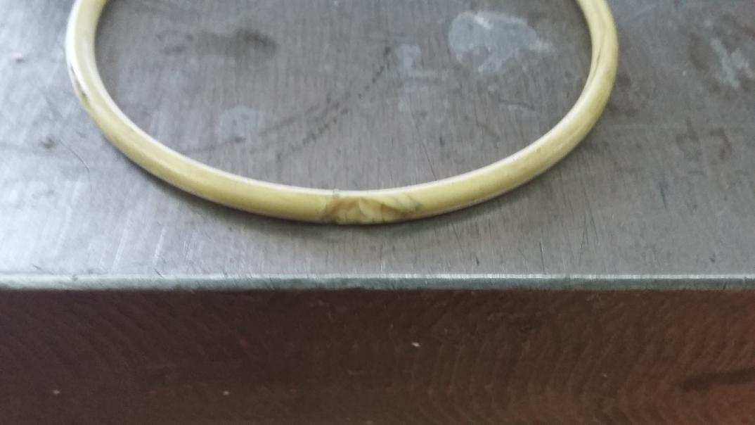

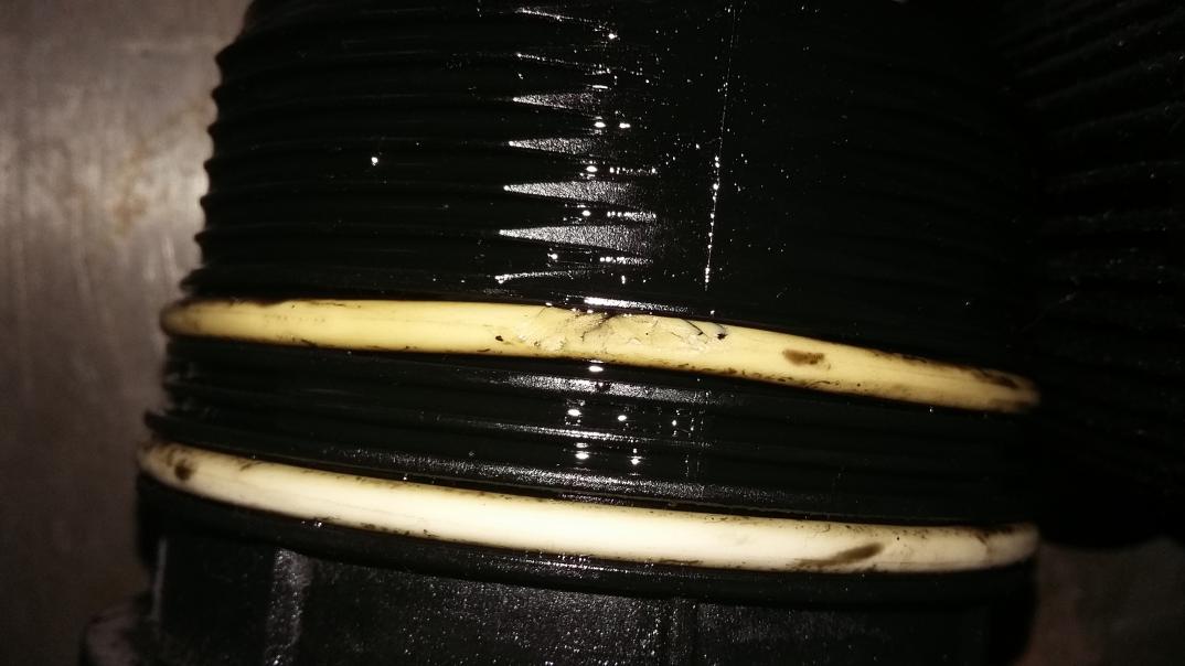

    Witam, drugi raz w miesiącu stało sie takie cudo ze wywaliło olej przez filter oleju, przez ten kranik, i tylko to na mrozie, za pierwszym razem kupiłem olej wraz z filtrem,wymieniłem go wraz z uszczelkami dodatkowymi, dzis podczas wyjazdu z garazu znow kontrolka o malym poziomie oleju to znow patrze a silnik tam przy filtrze zachlapany caly, koledzy podpowiedzcie co zrobić, za pierwszym razem gdy ściągałem ten oring z filtra plastikowego jedna z gumek byla przycięta, teraz pewnie znow ja przycielo?? pozdrawiam.

    Tak dokladnie filtr z duzymi oringami, poprzednim razem gdy odkrecilem filter jedna z gumek wygladala takKliknij obrazek, aby uzyskać większą wersję

    oczywiscie ze smaruje olejem ,jutro odkrece znow i zobacze czy znow przycielo ta gumke, troche to dziwne bo dopiero po 2 tygodniach od wymiany filtra i oleju to sie stalo;/

    Masz gdzieś zapchany układ smarowania i dlatego wywala ci olej przez ten otwór przelewowy. Inna możliwość to pęknięta obudowa filtra, jeśli nie to ściągałbym miske, żeby zobaczyć jak wygląda smok (czy nie przytkany). A filtron jak najbardziej OK.

    jutro z rana spuszcze olej i odkrece filtr, zobaczymy co tam w trawie piszcze, ale dziwne ze dopiero po 2 tygodniach takie cos sie stalo, obudowa nie jest peknieta.
