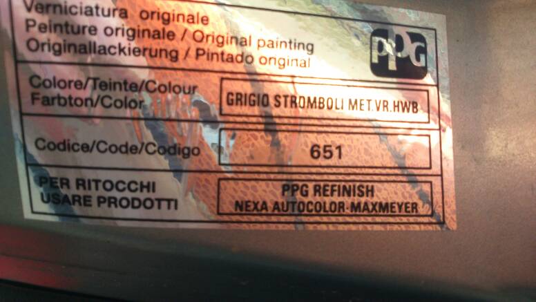

@Patryk95 Naklejka wygląda tak (w SW na tylnej klapie):
Co do szukania - ew. pomyśl (jeśli nie namierzysz porządnego stanu), czy nie lepiej kupić porządny stan w dowolnym kolorze i pomalować (ja tak robiłem ze zderzakiem przednim u siebie i naprawdę dobrze dobrany kolor).
