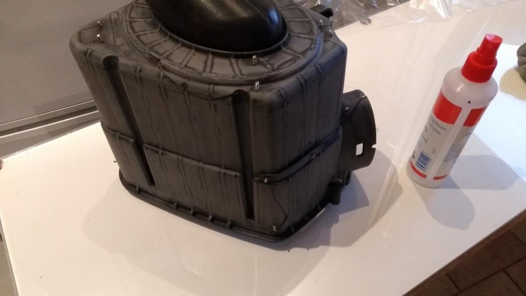

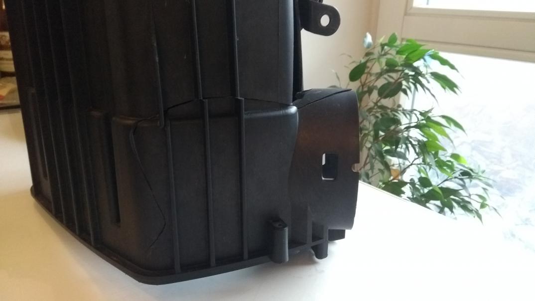

    Dokładnie mówiąc:
    1. kupujemy żywicę epoksydową EPIDIAN 5+UTWARDZACZ Z1 z matą szklaną(300gr/1m2) na allegro za 55zł 500gr.
    2. usuwamy pionowe paski wzmacniające z obudowy. Zarysować nożykiem do papieru i wyłamać.
    3. Całość płynem do mycia naczyń myjemy.
    4. Całość matowimy papierem ściernym.

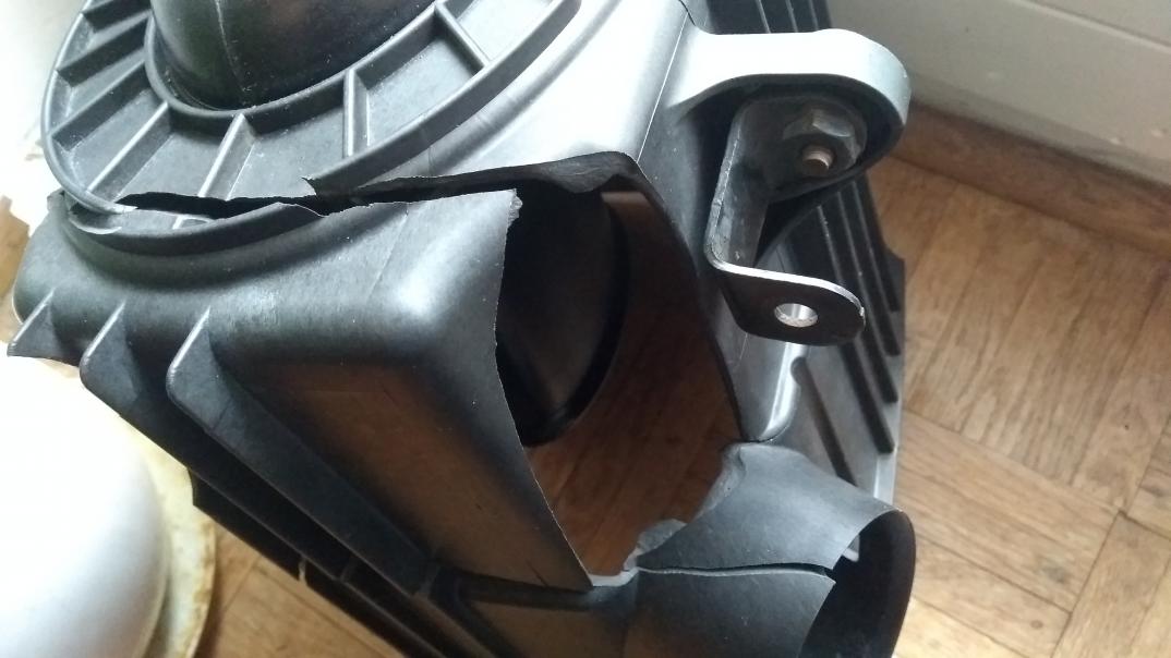

    5. Najtrudniejszy moment to za pomocą małych śrubek i tych pościnanych paseczków plastiku przywrócić geometrię obudowy. opcjonalnie: )zalać w miejsca pęknięć opcjonalnie klej sekundowy dla większej stabilności)

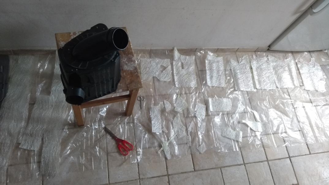

    6. Z maty szklanej wyciąć płachty na każdą ściankę i na zakładki. Takie origami
    7. Rozrabiamy żywicę z utwardzaczem - WAŻNE! mamy tylko 30 min potem żywica się żeluje i twardnieje. Warto przed całym procesem wszystko przygotować i przećwiczyć na "sucho". Uwaga: koniecznie w pomieszczeniu wentylowanym, na dworze przy temp pow 20st. lub pod wyciągiem. Śmierdzi amoniakiem!!!

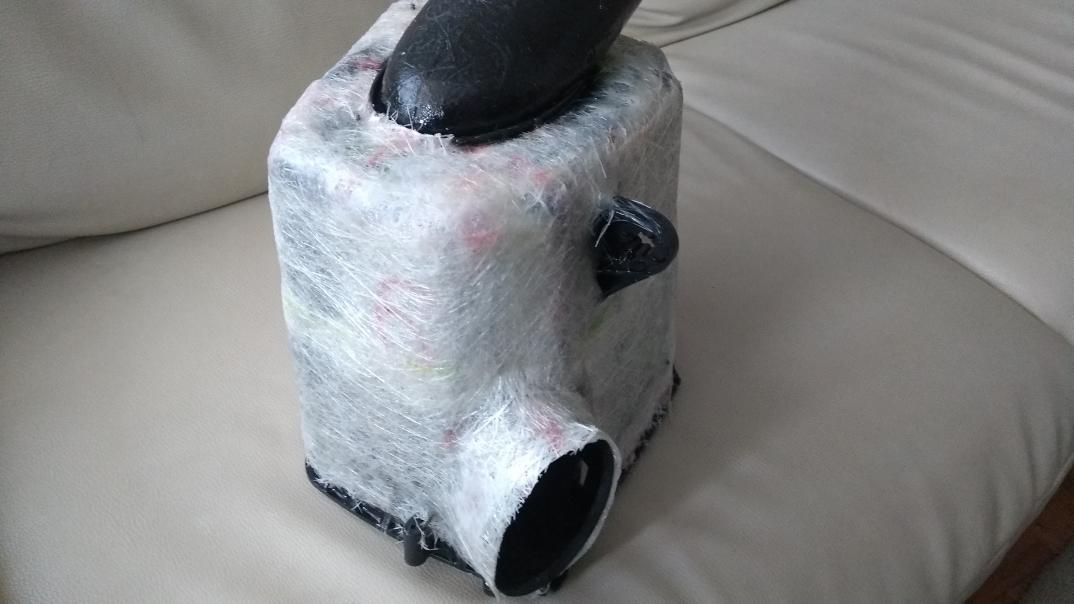

    8. Całość mi się trochę rozklejała, ale jak zaczął się proces żelowania to mogłem po dociskać odstające elementy maty szklanej.
    9. Czynność można powtórzyć 2-3 dniach ja powtórzyłem dla pewności ponieważ robiłem to pierwszy raz...
    10. Całość szlifujemy. Przyda się maska p.pyłowa po pandemiczna pył jest szkodliwy. Chyba że, na powietrzu przy wietrze. Najlepiej pilnikiem większe odstające nierówności. Żywica jest naprawdę twarda. Jak ją przycinałem (grubość 2mm) musiałem nożycami do blachy.
    Na koniec: malujemy lakierem czarnym matowym w sprayu.
    Naprawa śrub: nawiercamy mniejszym wiertłem otwory i wkręcamy 7 śrub ok 4cm z gwintem do drewna. trzymają się!
    Montaż: Ja miałem pourywane mocowania na dole. Musiałem w jednym (bliżej zderzaka) przykręcić do obudowy filtra taką kulkę metalową (meblarską), a z drugiej strony zrobiłem półkę z kątownika blaszanego 3x3cm przykręcaną do trzymaka filtra (od strony koła)
    Całość już zamontowana i przetestowana
    Fotorelacja. Niestety nie zrobiłem zdjąć po pomalowaniu na czarno i przy montażu. Kliknij obrazek, aby uzyskać większą wersję
