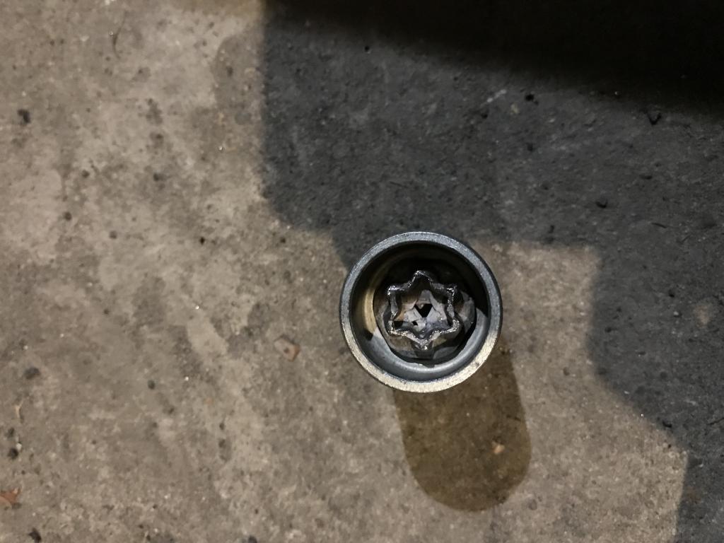

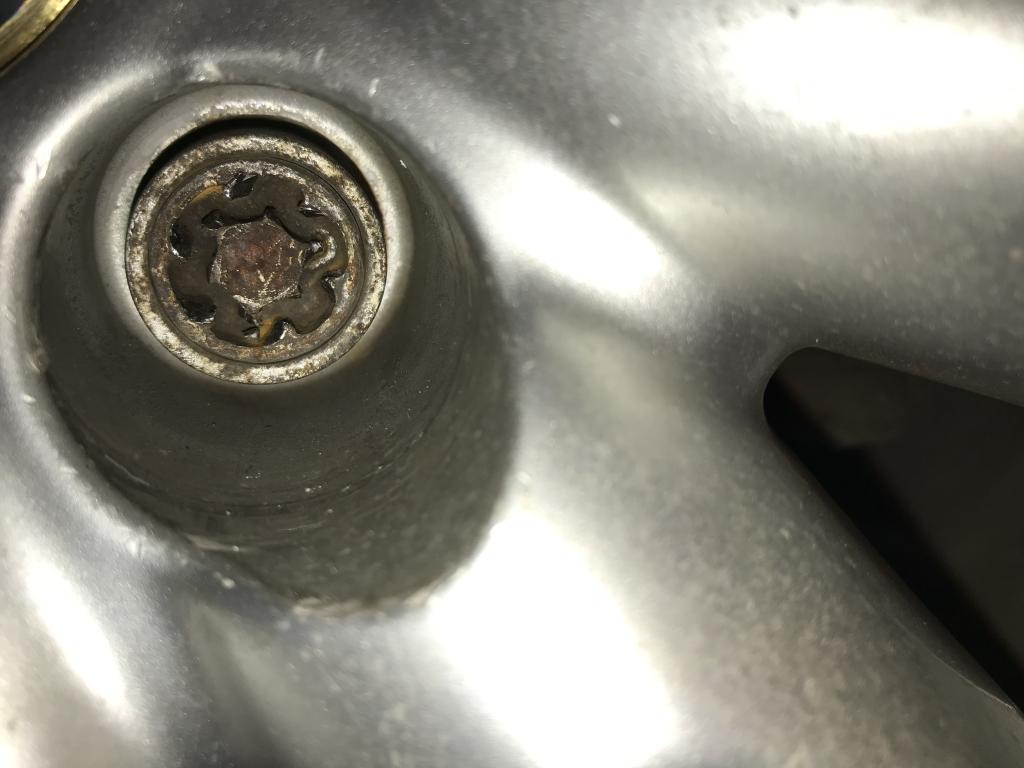

    Ciężko podejść bo kształt tej śruby wyjątkowo perfidny
Nazwa:	IMG_2050[1].jpg
Rozmiar:	64.7 KB
Nazwa:	IMG_2046[1].jpg
Rozmiar:	82.4 KB
    Niestety byłem w dwóch zakładach wulkanizacyjnych w Wieluniu i żaden nie był chętny żeby się tym zająć...

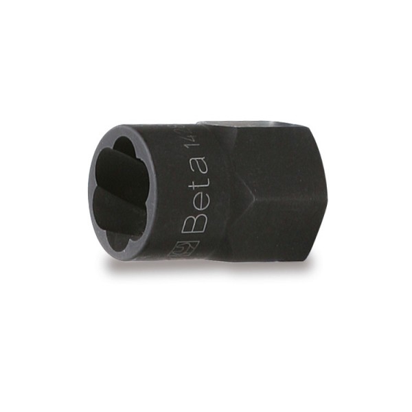

    Dopadło i mnie niestety. Mam oryginalne śruby zabezpieczające kupione w ASO. Koła były tak silnie przykręcone po jakiejś wizycie w warsztacie, że zwykłe śruby musiałem odkręcać z użyciem przedłużki z rurki (która się gięła). Lewą stronę udało mi się poluzować, ale przy prawej najpierw strzeliła pierwsza oryginalna nasadka zostawiając element klucza w wyżłobieniu śruby a później druga przy kolejnym kole. Efekt - brak możliwości odkręcenia któregokolwiek z kół, bo niestety nie pomyślałem po awarii pierwszej nasadki, żeby lewą stronę podmienić na zwykłe śruby.
    Szczęśliwie miałem w garażu starą nasadkę od fiata, która okazała się pasować. Lewą stronę zmieniłem, prawej nie chcę samodzielnie ruszać bo jest bardzo mocno przykręcona i jest szansa, że zepsuję kolejną nasadkę (szczęśliwie pasującą trzecią), poza tym nie wiem jak wyjąć ten element z jednej ze śrub. Jakiś pomysł?
    Załącznik 278059
    Załącznik 278060
    Są takie specjalne nasadki, tylko nie wiem czy to wejdzie na wkręconą śrubę (fi23,65mm) i teoretycznie ten pierścień wokół śruby się obraca (żeby właśnie uniemożliwić odkręcenie). Oczywiście śruba jest wtedy najczęściej do wyrzucenia, ale i tak bym już tego nie wkręcał.
