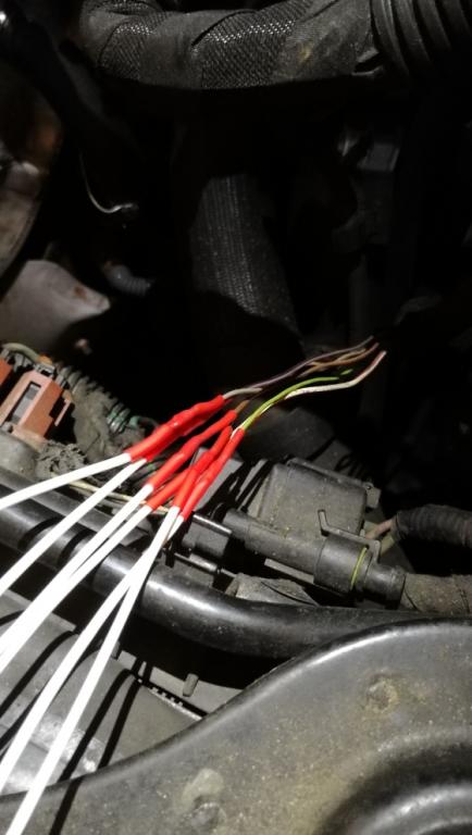

    Dziękuję, nie widziałem nigdy czegoś takiego. Nie mam opalarki więc to po prostu zlutuję.

    Cytat Napisał magil Zobacz post
    To termokurcze z cyną do szybkiego montażu - poszukaj filmów instruktażowych na YT. Bardzo dobre i szybkie rozwiązanie. Polecam do tego opalarkę, zapalniczką można to łatwo przegrzać i uszkodzić.
    tez nigdy sie nie spotkalem. pewnie to wygodne w montazu, ale czy na pewno az takie pewne? ja tam bym wolal porzadnie skrecic ze soba kable i lutowac (na to oczywiscie opaska termokurczliwa i potem cala wiazke jeszcze zaizolowal)

    Ja też nie jestem fanem - wolę tradycyjne metody, ale testowałem to niedawno i wychodzi na to, że działa.

    zalozyles i działa, co to za test? ja pisze o pewnym połączeniu na lata a nie na odwal sie.

    Test mechaniczny. Założyłem, zgrzałem, szarpałem. Trzyma się to mocno. Nie mam podstaw twierdzić, że to badziew. Do używania tego typu gadżetów zniechęca mnie ich cena. Poza tym moim zdaniem daje to radę.

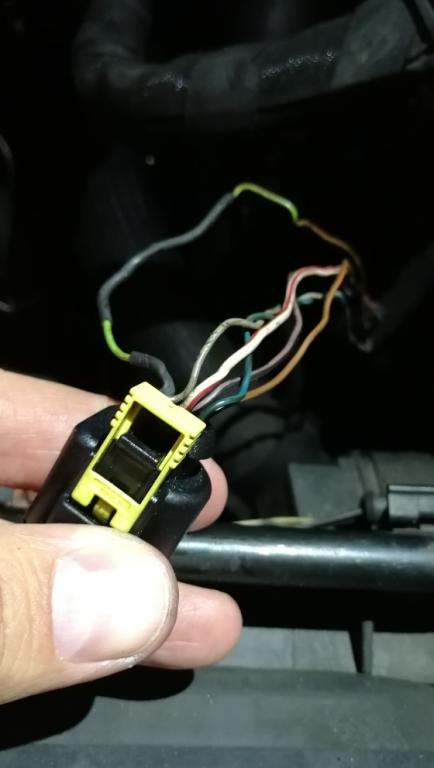

    Przylutowałem nową kostkę, błąd po skasowaniu się na razie nie pojawił. Zrobiłem krótką jazdę testową i wydaje się być wszystko w porządku. Miałem przerwany jeden kabelek, który nosił już ślady naprawiania. Mam nadzieję, że to koniec tematu.
