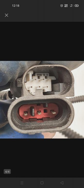

    Z tego co się orientuję ten wtyk jest 6pinowy i myślę zamienić go na 'Hermetyczna kostka połączeniowa OH-6 pin 40-806' bo jakoś nie mogę namierzyć oryginału..
    Znalazłem tylko takie coś na allegro ktoś sprzedaje całą wiązkę z sportwagona ale te wtyki jakoś i tak mi do siebie nie pasują??
Nazwa:	Screenshot_2023-05-05-12-18-53-34_a038fdda0361bc57fee075193df50ddc.jpg
Rozmiar:	22.8 KB
    Wyczytałem że ta wtyczka znajduje się gdzieś pod zderzakiem i trzeba go i tak demontować to jak będzie ciepło to kocyk wtyczka lutownica i jazda.
