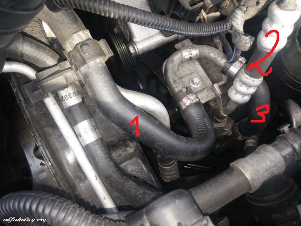

    Ja za jakieś 1500km jak Ceramizer nie da żadnych efektów wymienię pompę i dam znać. Ciągle minimalnie pieni mi się płyn w zbiorniczku, a wizualnie zaznaczone przewody wydają się być ok:
Nazwa:	18493611_1533072810036460_2009936527_o.jpg
Rozmiar:	62.4 KB
ID:	228599Kliknij obrazek, aby uzyskać większą wersję
Nazwa:	Bez*tytułu.jpg
Rozmiar:	101.3 KB
    Pompa też jest sucha, czasami przy skrajnych obrotach i dociśnięciu jakby kierownicy w kierunku obrotu wydawała delikatne buczenie. Jak złapię przewód pompa-zbiorniczek i ścisnę, to właśnie takie jakby buczenio-tarcie (gumowanie) się pojawia na tym przewodzie. Może to faktycznie wina pompy, nieszczelności jakiejś na niej mimo braku wycieku.
