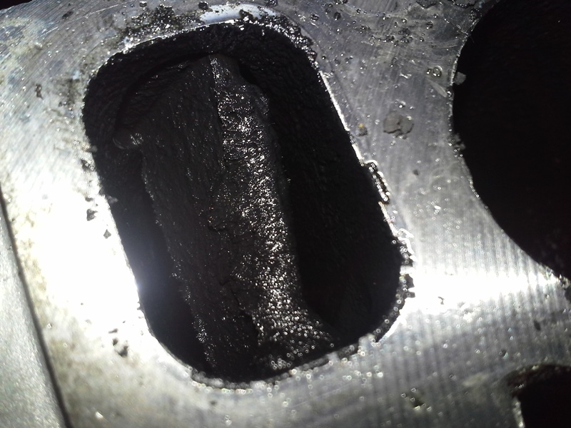

    Wczoraj wyciągnąłem kolektor dolotowy i okazało się, że dwie klapki (na 2 i 3 cylindrze) są niekompletne - brakuje ok. 30-40% ich powierzchni i wygląda to tak jak by się stopiły od temperatury. Do tego osłona czujnika doładowania też jest stopiona. Prawdopodobnie w przeszłości zaciął się EGR i gorące spaliny szły do dolotu stąd te zniszczenia. W normalnych warunkach EGR otwiera się tylko podczas hamowania silnikiem, jazdy ze stałą prędkością itp. Może u Ciebie było podobnie z tym, że dłużej jeździłeś z otwartym EGR'em i w większym procencie. Klapka stopiła się prawie cała i za dużo z niej nie wpadło do środka... Jak wyglądała pozostałość po tej klapce?
Nazwa:	klapka.jpg
Rozmiar:	191.0 KB
    Przy okazji mam jeszcze jedno pytanie - podobno od 2008r. zmodyfikowano doloty montowane w tych silnikach. Czy wiecie co dokładnie było zmienione? W mnie był kolektor z wybitym rokiem produkcji 2012 ale jest cały aluminiowy a myślałem, że później zakładali plastikowe.

    Cytat Napisał sliver001 Zobacz post
    Po zmianowe kolektory w części z klapkami są aluminiowe, w drugiej z plastiku. Te pierwsze są całe z alu.

    Cytat Napisał olo_84 Zobacz post
    Myśle że łapanie się za słowa te z "przenośni" na nic się zdają. Nie zabardzo też rozumiem twoja wypowiedź/zadanie. Bo skoro proponujesz mi taki test to zapewne klapka bita przez młotek zostanie na swoim miejscu zdeformowana w mniejszym lub wiekszym stopniu. Ja nie pamiętam jak u ciebie silnik robiłem że wyjmowałes jakieś pozostałości z klapki. Natomiast na tłokach głowicy i na zaworach były liczne rysy wżery, nie wspominając o bloku. Sam byłem przy tym jak klapka się zerwała i trwało to chwilę zanim hałas brzeczenia ucichł.
    Wysłane z mojego C6603 przy użyciu Tapatalka
    Klapka zostaje albo wprasowana na płasko w tłok, albo rozdrobniona na małe kawałki, które wcześniej czy później opuszczą komorę spalania i pozostanie po nic właśnie mnóstwo śladów na głowicy oraz tłoku. Przy czym same ślady ubytków na tłokach czy głowicy to jeszcze nie jest najgorsze. Najczęściej (z racji miękkości tłoka) dostanie się klapki do komory spalania powoduje także niewielkie sprasowanie tłoka i zablokowanie pierścieni. Te z kolei, nie mogąc swobodnie przesuwać się wokół tłoka - rysują gładź cylindrową. I stąd bierze się stopniowa utrata kompresji.
    Jeśli klapki nie ma w kolektorze - to szuka się jej w otworze tuż przed gniazdami zaworowymi - czasem potrafi się tam przyblokować.
    To brzęczenie o którym piszesz - to jest efekt uderzania tłoka z wbitym w niego elementem w powierzchnię głowicy.
