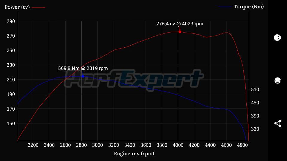

    jak na mój gust nie opłaca się wstawiać turbo od 210 km.... tutaj masz wykres pogladowy z turbo od 3l bmw f10 270 km. Turbo jest nie do zajechania. Ustawiasz doładowanie na 1.8 bara i auto ciągnie praktycznie na każdych obrotach. Tyle że wymiana wtryskow jest wtedy obowiązkowa. A bella na zapietej trójce dalej potrafi zapiszczec.
