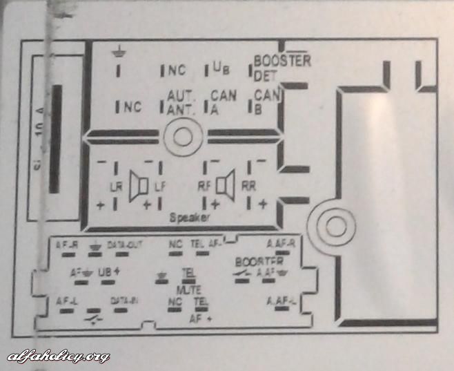

    Może ktoś wie za co odpowiadają te piny w ziekonej małej kostce? I jeszcze jedno, sterowanie radiem na których pinach?

    Jak dobrze pamiętam to sterowanie CAN jest na pinach 1 i 3 w standard ISO a zielone miniISO mam puste. W żółtym mam 3 kabelki i odpowiadają one za AUX IN. Mam B&M z Media Player (USB). Na naklejce radio masz na pewno rozrysowane piny jeżeli radio oryginalne. Poniżej rozpiska do pinów miniISO:

    Sterowanie radiem masz na schemacie ktory wklejalem w poscie 44 tu : http://www.forum.alfaholicy.org/159_...ml#post1782049
    masz pdf-a i tam idzie Ci z centralki B&M piny 30 i 14 na piny radia 1 i 3 no i oczywiscie do body compa.
    Pisalismy tez ze w niektorych radiach, dzwiek stereo z centralki B&M idzie na piny 1,2,3 radia (żolta kostka mini iso, a zielona nie jest uzywana i nie trzeba tych polaczen robic), natomiast sa instalacje gdzie potrzebna jest tylko zielona kostka i polaczenia sygnalu MONO (TEL+ i TEL-) + jakies tam pewnie przelaczanie/wyciszanie radia na pinach 7,8 i 9 zielonej kostki. Wklejalem Ci zdjecie takiego radia (z mojej poprzedniej 159) tu:http://www.forum.alfaholicy.org/159_...ml#post1783148. U Ciebie z tego co pamietam jest jeszcze sprawa ze radio jest wymienione na inny typ niz byl oryginalnie - moze warto zrobic kompletna instalacje z oboma wtyczkami (zielona i zolta) i sprobowac tez z innym typem radia - pozycz od kogos z okolicy (tylko zalatw kody, jak nie to jest watek o tym i podane gdzie takie kody w necie za free mozna wygenerowac (tez login i haslo do generatora))
