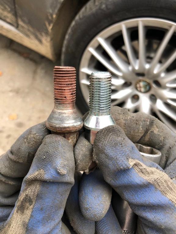

    Witam, kupiłem ostatnio śruby z tego linka: https://srubydofelg.pl/sruba-14x15x26-stozek-k17/
    Śruby mają rozmiar 14x1,5x26, jednak jak wykręciłem starą śrubę, to zauważyłem różnice między nimi - stożek jest inny, przez co nowa śruba nie zakrywa tak dobrze otworu w feldze. Wulkanizator polecił mi zostawić stare śruby i nie wiem co robić?
    Tak wygląda różnica na żywo:
Nazwa:	srubyRoznica.jpg
Rozmiar:	71.0 KB
    Mogę bez obaw użyć nowych śrub czy nie?

    a jaką średnicę mierzysz na zewnątrz stożka, a jaką w feldze? na oko wydaje się wystarczająco duży ten stożek, ale lepiej spradzić sobie suwmiarką jaki wychodzi zapas.
    ja wiele lat temu do pierwszej 159 kupowałem tu:
    https://allegro.pl/oferta/sruba-srub...der-5129442129 po kilku latach nie było z nimi problemu - tzn nie były pordzewiałe conajwyżej miały drobne naloty szare (już nie były takie błyszczące), ale wyglądały OK (nie to co ori że aż wstyd tak pordzewiałe).
    BTW, widzę że mimo że gościowi z auckji wtedy dałem znać że to nie jest rozmiar do Giulietty (bo tam jest M12x1,25, reszta to samo), to nie pofatygował się poprawić - wspominam żeby Was to w razie czego nie zmyliło w jakimś doborze czy szukaniu gdzie indziej śrub.

    Średnica stożka nowej śruby to 21mm
    Po zamontowaniu nowej śruby było widać różnice w porównaniu ze starą śrubą - stożkowa część otworu w feldze nie była w całości przykryta stożkiem śruby.
    Różnicę w stożkach widać na zdjęciu w moim poprzednim poście - stara śruba idealnie zakrywała stożkową część otworu w feldze.
    Ta śruba z aukcji, do której link wkleiłeś wydaje się być identyczna jak ta, którą kupiłem - tu link do aukcji: https://allegro.pl/oferta/sruby-kol-...meo-7431462937
  8. #18
    9,999
    no ale przecież nie musisz zakrywać całego stożka jaki jest w feldze bo po co? chodzi tylko o to żeby było wystarczająco dużo zakryte IMHO a sama śruba była takiej długości żeby wystarczającą ilość pełnych obrotów się ją dało wkręcić. Już nie pamiętam tu dokładnie wymagań, ale przy gwinice M14x1,5mm to chyba 8 obrotów.
