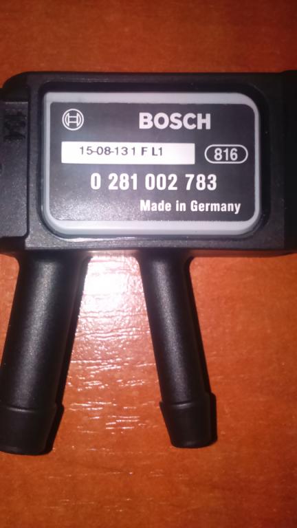

    jak coś mam taki nowy czujnik do sprzedania TANIOKliknij obrazek, aby uzyskać większą wersję

    Cubus00 mówisz że to ten czujnik, czytałem o tym dużo ale nigdzie jasnej odpowiedzi nie znalazłem, czy wymiana tego czujnika pomoże? i skąd taka duża chmura za mną przy przyspieszaniu?

    ten czujnik to prawdopodobnie skutek a nie przyczyna, musisz najpierw uporać się z dymieniem - na początek do sprawdzenia dolot (nieszczelność/EGR) i wtryski
