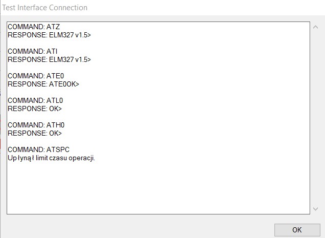

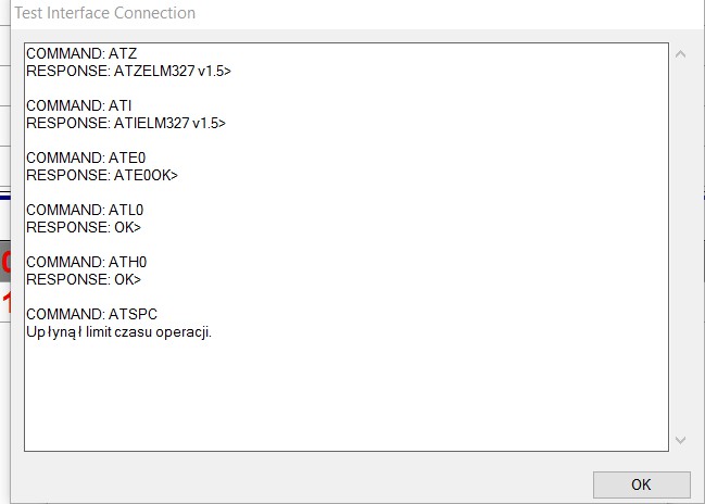

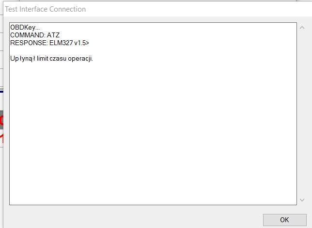

    Witam,
    Zakupiłem kabel ELM327 niestety mam problem z odpowiednim skonfigurowaniem interfejsu, żeby przeszedł testy w MESie. Zainstalowałem porty zgodnie z instrukcjami dodanymi do kabla, również wykonałem odpowiedni ustawienia interfejsów i niestety wywala bład "upłynął limit czasu operacji", posiadam win10 i upatruje w tym problemu, być może ktoś z Was miał podobny problem i wie jak z nim się uporać, poniżej załączam screeny z ustawień
    PS. załączone są wyniki z testowania 3 różnych typów interfejsów, wyniki są w kolejności od interfejsu1 do interfejsu3
    Z góry dzięki za odpowiedź i Pozdrawiam

    W MES w ustawieniach w prawym dolnym rogu masz guzik szukaj interfejsów. Korzystałeś z tego? 4 zdjęcie od góry

    Tak korzystałem i po kliknięciu czyści mi wszystkie interfejsy i ustawia typ w pozycji: "none"

    Też mam ten problem. Okazuje sie, ze potrzebne są dodatkowe sterowniki. Co ciekawe to co chwilę muszę je dogrywać. Nie pamiętam skąd je ściągnąłem więc prześlij na priv swojego maila to wyślę.

    Ja także zawsze muszę dograć starszy sterownik , który miałem na win vista, z tym że u mnie wykrywa go jako prolific. Gdzieś wyczytałem ze na win 10 są nowe sterowniki które nie obsługują juz starszego elm 327. Dlatego ja robię tak, usuwam sterownik usb w menadżerze urządzeń, rozłączam połączenie z internetem (najważniejsze), robię skan w poszukiwaniu zmian sprzętu i gdy odnajdzie nowy sprzęt, daje mu lokalizację starego sterownika. Jeśli net będzie włączony , system sam dogra z sieci najnowszy sterownik przez co instalacja starego nic nie da bo powie że jest już odpowiedni dla tego urządzenia.
    Jedyna różnica ze u mnie sterownik to prolific, u ciebie widzę coś innego.

    Zobacz na tą stronę. U mnie tez wykrywa jako Prolific. Może do Twojego sa inne sterowniki?
    http://www.totalcardiagnostics.com/s...-obd2-software
