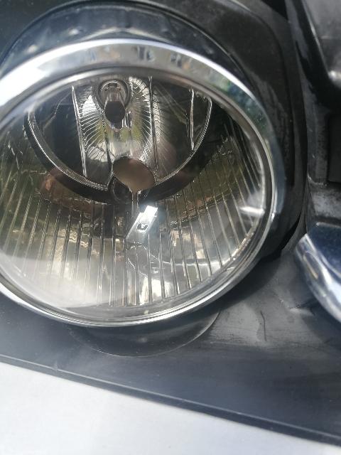

U mnie coś takiego "leży" Samo wypadło czy podarunek od poprzedniego właściciela? Co z tym zrobić?
Jak sam się nie czujesz na siłach to lepiej oddaj komuś niech zregeneruje/naprawi.
Żeby się dostać do tego elementu, trzeba rozkleić klosz
