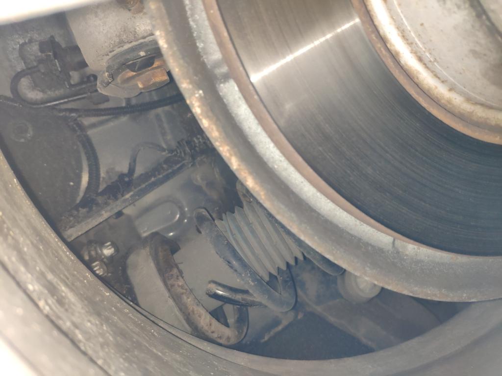

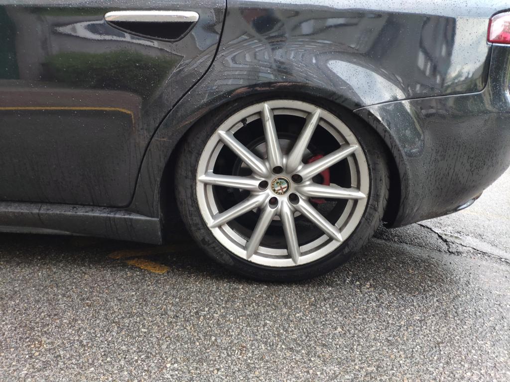

    Również podpinam się pod temat bo pękła mi sprężyna z tyłu i teraz mam mega glebę
    Jak kolega powyżej mam zamiar również kupić sprężyny Eibacha gdyż zestaw kosztuje 620PLN a jedna ori do 159 kosztuje 500PLN. Ale tak samo nie wiem, które sprężyny wybrać? Ktoś już wymieniał na jakieś zamienniki do TI i poleca jakiś model?
