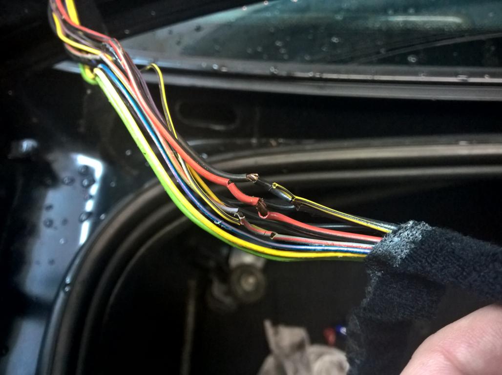

Miałem to samo :) Przerwany kabel w wiązce na odcinku nadwozie - klapa, w gumowej harmonijce.
No i chyba na to wygląda, że tak jest. Zrobię później fotkę jak u mnie było, ale teraz nie mam czasu się tym zająć, tylko nie wiem, jak upierdliwy będzie człowiek na przeglądzie.

nistety te wiązki zrobione są z badziewnych kabli, i już przyszedł czas - sypią się na potęgę. Broń boże nie kupuj nowej w ASO - koszt 850zł i pewnie takie samo badziewie. Kup dobrej jakości przewody do tego koszulki termokurczliwe , i przelutuj fragment powiedzmy 40cm.

Linki na pewno (bo drut to się połamie po paru otwarciach), przekroje nie muszą być szczególnie grube - tam nie ma wielkich poborów prądu, jak weźmiesz typu 0.5mm2-0.75mm2 przekrój to będzie aż nadto jeśli chodzi o prąd jaki ma przewodzić. z drugiej strony im grubsze tym może odporniejsze? Najlepiej porównaj z tym co jest obecnie, bo też musiałoby to się pomieścić z powrotem. Trochę mi CIężko powiedzi odnośnie pozostałych parametrów. Na pewno przyzwoite/elastyczne izolacje i to takie co zachowują elastycznośc przy mrozach (żeby nie okazało się że połamiesz po paru otwarciach jak będzie np -20st C, myślę że u mnie właśnie połamały się przy mrozach, wyciąganie zmiotki do odśnieżania z bagażnika ~2x dziennie w zimie). Najlepiej jakby producent kabla podał na opakowaniu/rolce np minimalną temperaturę (która głównie odnosi się do izolacji), np żeby było z -30C a najlepepiej mniej. Może uda Ci się znaleźć kabel do zastosowań motoryzacyjnych (automotive) albo wojskowych (military), będziesz miał większą pewność że to jakościowy produkt . Niestety sam Ci nie polecę nic więcej - u siebie na chwilę polutowałem i zaizolowałem stare, a i tak za chwilę zmieniałem klapę bagażnika (uszkodzona) i w używce były kable jeszcze sprawne.
Awaria postępowała. Okazało się, że 4 kable urwane. Przelutowałem całą wiązkę i wszystko jest ok. U mnie dochodziło też do zwarcia i ciągle się świeciła lampa wstecznego... A w efekcie wywalało mi błąd hill holdera.
